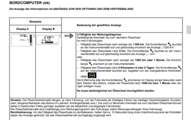

In Bedienungsanleitung Logan(Sandero )2 2017 steht dass Kunde kann selbst zürücksetzen KD
  • BedienungsanleitungLoganSandero%20II%202017%20EasyR%20(Quickshift).pdf.png

Sollte deine Jährliche Wartung noch offen sein bzw. der Stichtag zur Jährlichen erreicht sein , geht zusätzlich zur Inspektionslampe , die schon etwas früher aufleuchtet , die Motorlampe auf orange. War bei mir auch so........hatte schon den Termin , aber der lag 8Tage drüber. Hatte dann ängstlich bei meinem freundlichen angerufen , der mich dann mit dieser Auskunft beruhigte. Der Techniker sagte dann später " Damit soll wohl der Druck erhöht werden , eine Werkstatt anzufahren . Motorwarnlampe , löst nunmal immer gleich Panik aus."
