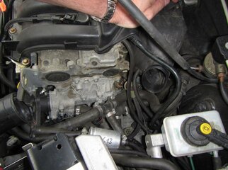

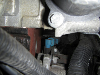

Hallo Leute kann jemand mal ein Foto machen wo der OT Geber liegt habe ein logan mcv bj. 07
Den findest du dort, wo Motor und Getriebe zusammengeschraubt sind, oben auf dem Getriebe.
Ich hoffe ich muss da nicht so bald ran.
Sind Renault/Dacia Mechaniker 5cm groß ?
Oder baut man des Blech weg auf dem die Batterie steht ?
Und wohin mit all den Schläuchen die davor verlaufen...ich habe eine zigarettenschachtelgroße Kamera kaum in Position bekommen.
Alles klar, das sieht dann so aus.
Bei dir kommt leider noch erschwerend dazu, das genau über dem Sensor die die T-Stücke für die Wasserversorgung deines Verdampfer der Gasanlage montiert wurden. Das Teil vor dem Sensor mit der 13 sieht wie der Gasfilter für die Flüssigphase aus.
