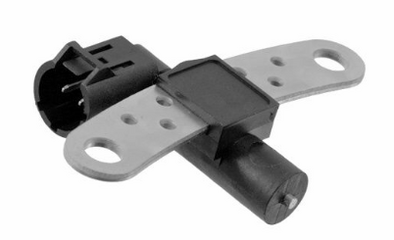

Dein originaler Sensor müsste noch einer von der alten störanfälligen Sorte sein. Ab etwa 2008 ist ein neuer verbaut, der etwas leistungsfähiger ist.
Der alte hatte Probleme bei leichten Verschmutzungen das Signal zu erkennen.
Manchmal reicht es auch, die Steckverbindung mit Kontaktspray zu bearbeiten und den Sensorkopf zu säubern.

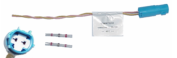

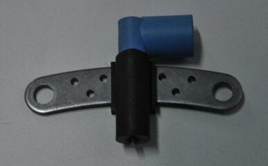

heute wurde der OT-Geber gewechselt. Kostenpunkt 30€. Natürlich paßte der alte Stecker NICHT auf den neuen Geber. Also Adapterkabel her, 32€. Einbauzeit 30min. Will hoffen, das wars.
Hallo, nochmal zum OT-Geber. Alter und neuer Geber sehen gleich aus. Den Unterschied macht der Stecker. Alter Stecker schwarz, neuer blau. Im Stecker sind Nuten drin, die sind alt zu neu unterschiedlich angeordnet. Deswegen: Neuer Geber+neuer Stecker.
