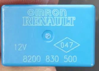

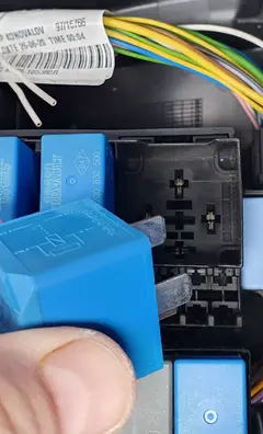

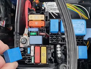

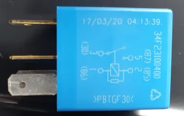

Jetzt, wo er wieder anspringt, habe ich drei Relais ausfindig gemacht, die auf das Startverhalten des Motors auswirken.
Alle sind im Motorraum.
zwei schmale, ein quadratisches.
Bei dem quadratischen bleibt das Cockpit bis auf die Zeiger dunkel.
Bei dem einen schmalen Relais ist das Verhalten, wie damals bei meinem Fehler.
Beim 2. schmalen juckelt er, springt aber nicht an.
Hella Relais sind bestellt, zwei kosten zusammen 10 Euro mit Versand, dafür stresse ich mich nicht noch einmal.

Danke fürs Testen. Also wenn du das dicke Quadratische Relais ziehst, ist praktisch die ganze Motor-Elektrik lahm. Die beiden daneben sind für den Klima-Kompressor und das andere für die Zündung und Kraftstoffpumpe.
Das unten links ist für das Anlassen per Zündschloss.
Die Videos zeigen schön die Wirkung, wenn die kleine 7,5 A im Batteriepolkasten gezogen ist. Dann ist die UCH lahmgelegt und im Armaturenbrett geht nichts mehr. Und somit auch kein Anlassen.
Bleiben unten rechts noch zwei schmale. Das Graue ist für die LPG-Umschaltung und das andere betätigt auch den Anlasser. Vermutlich zum Wiederanlassen bei Start-Stop.
Da du schon dabei bist, kannst du auch mal die große Steckverbindung rechts in dem Kasten mal trennen, mit Kontaktspray behandeln und wieder zusammenstecken. Dort verlaufen auch wichtige Verbindungen durch, welche Ärger machen, wenn der Kontakt nicht vernünftig ist.
