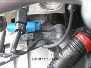

Hallo das hört sich alles ganz nach OT-Geber (Ober Totpunktgeber) an hatte die selben Symptome bei meinem Renault Kangoo das Teil kostet so 20€ und sitzt wenn man vor dem Auto Steht und in den Motorraum guckt rechts neben dem Motorblock ist gebogen wie ne Banane mit nem Stecker drann und mit 2 Schrauben befestigt seitdem ich den gewechselt habe schnurrt der Kangoo wieder ohne Probleme also denke ich das es zu 99% der OT Geber ist beim Kangoo ist das auf jeden fall so und da das ja fast die selben Motoren sind wird das beim Logan auch so sein.
MfG Sven

Könnte aber gut der OT-Geber sein.Das wechseln an sich dürfte einfach sein,zwei Schrauben und ein Stecker.Nur ist das ganze eine ziemliche Fummelei,um dahin zu kommen.
Wenns denn auch der OT-Geber ist.:think:
Der soll ja so um die 20€ kosten,wenn ich richtig informiert bin.

Hi hast du dein Problem schon gelöst? hier gibts den OT Geber der aus und einbau dauert im Höchstfall 15min und dein Auto springt immer wieder an.
MfG

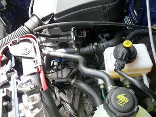

Ich bin zwar handwerklich nicht ungeschickt,aber wenn ich mir so betrachte,wo er sitzt,da kommt man nicht gut hin.
Sind ziemlich viele Kabel und sowas im weg.

Also du brauchst ne kleine Knarre mit ner verlängerung und ne 10er Nuss ist das glaub ich und ein bischen gefummel und dann ist das Ding ab und dann den Neuen drann. Wenn du in die Werkstatt fährst werden die dir mit aller Wahrscheinlichkeit auch den OT-Geber auf gut glück einbauen weil mehr können die da auch nicht machen weil fehler auslesen bringt auch nix weil kein fehler angezeigt wird ein einbau in der Werkstatt dürfte aber auch nicht viel Teurer werden so 10€ fürs einbauen tipp ich mal. Das mt dem OT-Geber zieht sich durch die ganze Motorenpalette von Renault musste mal nach Googeln OT-Geber renault da gibts ne ganze Menge. Also ich würds selber machen weil ist wirklich nicht schwer und der Motor wirds dir Danken.
MfG
