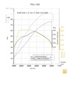

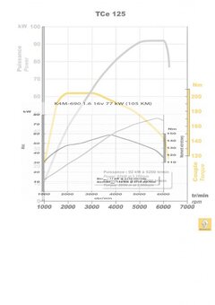

Das Drehmomentdiagramm des 125er´s zeigt schon 90% bei 1500 rpm an, dann 100% von 2000-3000 rpm, bis es dann erst bei ca. 4200 rpm wieder auf 90% abnimmt.
Als Dieselfan für mich absolut beeindruckende Werte, über 2700 Umdrehungen mindestens 90% Drehmoment.
Der Diesel hat zwar ein höheres Drehmoment, dies aber dafür über ein wesentlich kleineres Drehzahlband, klasse.
