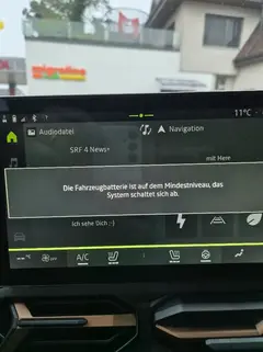

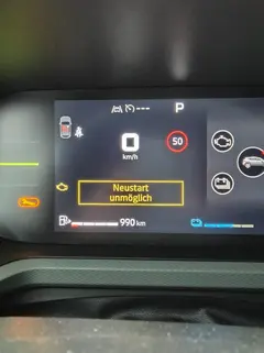

In den ersten fünf Wochen legte ich über 3300 km zurück und war vom Auto absolut begeistert. Natürlich gab es hin und wieder kleine Softwareschwierigkeiten, aber die ließen sich jedes Mal durch einen Neustart des Infotainment-Systems beheben. Doch dann kam der Dienstag, 17. September: Nach einer 70 Kilometer langen Fahrt wollte ich nach einer kurzen Pause den Wagen neu starten – und plötzlich ging nichts mehr. Der Duster zeigte eine Fehlermeldung an, und selbst der Schweizer TCS konnte den Wagen nicht mehr zum Laufen bringen.

Auf dem dritten Bild rechts lese ich das die 12 Volt Batterie in die Knie gegangen ist.
Diese ist unumgänglich weil dass das Rückgrat der Stromversorgung ist. Folgedessen können die Steuergeräte nicht sauber arbeiten und produzieren Bugs, die nicht immer im Fehlerspeicher hinterlegt werden. Vermutlich ist das Steuergerät von dem Batteriemanagement ausgestiegen.
Es sieht so aus, als ob beim Duster 3, wenn eines der Steuermodule ausfällt, dieses zusätzlich die 12-V-Batterie entlädt. :)
Zumindest ist das auch bei meinem Duster 3 passiert, bei dem das Lenkradschlossmodul ausgefallen ist.
Der Pannenhelfer vom TCS hatte bei der 12V-Batterie im Kofferraum noch 12.4 Volt gemessen. Scheinbar hat dies aber nicht gereicht. Vor allem merkwürdig, dass dies direkt nach einer Fahrt von 70km der Fall war. Da es keinen Alternator gibt und die 12V-Batterie vom Hybrid-System geladen wird, wird vermutlich etwas dazwischen defekt sein oder die Systeme kommunizieren nicht mit den Werten, die sein sollten... Mal schauen. Das Auto steht nun seit 3 Wochen in der Werkstatt. Der Standort auf der App ins noch immmernoch der Standort, wo der Duster nicht mehr gestartet werden konnte.
