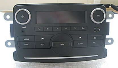

MediaNav nicht im Duster II passend?
Das müsste dann dieses Gerät sein:
Gefällt mir sehr gut. Falls du Interesse an einem Verkauf hast, ich wäre eventuell interessiert.
