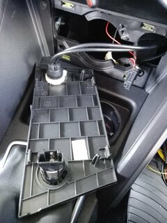

Ich könnte mir vorstellen, dass es beim Duster auch in der Blende vom Zigarettenanzünder gut aussieht. Hinter der Blende ist im Mittelbereich eine genügend grosse Aussparung sodass die Schalter mit Kabel hinein passen. Ich hab hier noch ein Bild der Blende vom damaligen Radioumbau. Dort sieht man die Aussparung. Ich hatte mir damals die USB Ports in die Blende gebaut.

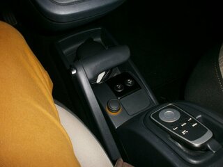

hatte das auch in meinem Kangoo schon so:
Da war da so eine Ablage die ich zu gemacht habe.
Im Dokker wars einfacher

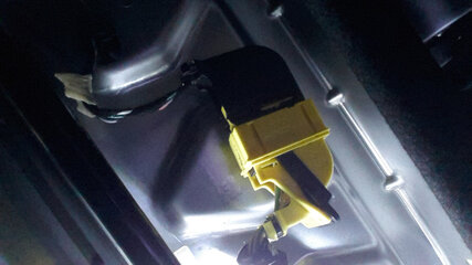

Nachdem die Sitzheizungen schon scheinbar erfolgleich nachgerüstet wurden, habe ich als Nachzügler eine Frage zu der Steckverbindung unter den Sitzen:
Man sieht sie schnell, wenn man von vorne unter den Sitz schaut. Foto per Smartphone im Selfi-Modus.
Die gelbe Hälfte ist fahrzeugseitig, die schwarze Hälfte gehört zum Sitz.
Wie bereits beschrieben, sind dort auf den Kontakten 9 und 10 die Stromversorgung für die Sitzheizung von Sicherung Nr. 16 kommend verfügbar. Und man könnte sie praktisch auch mit den Kontakten im schwarzen Steckerteil nutzen. Kann man denn die Steckverbindung trennen, wenn die Zündung ausgeschaltet ist oder sollte/muß dazu die Batterie abgeklemmt sein, ohne Gefahr zu laufen, daß hinterher irgendwelche Fehler gelöscht werden müssen oder gar Schlimmeres passieren kann?
Laut Bordbuch soll der Platz für Sitzheizung auch für Multimedia zuständig sein. Weiß jemand Näheres?
Klemm lieber die Batterie ab. Mag sein, dass es in 9 von 10 Fällen auch mit angeklemmter Batterie geht, aber das Risiko dann irgend welche Fehler drin zu haben wo die Werkstatt dann auch wieder einen halben Tag braucht die wieder wegzubekommen und du zahlst das alles, wäre es mir nicht wert. Den Minuspol abzumachen dauert keine 20 Sekunden, such dir aber vorher deinen Radiocode.
Vielen Dank. Wäre dann noch die Frage, woher man die passenden Kontakte für den schwarzen Stecker bekommt, sofern man sie benötigt. Die 12V von Kontakt 9 und 10 könnte man dann auch für andere Zwecke nutzen.
Oder man besorgt sich die beiden Gegenstecker und baut sich einen Kurzverbinder mit Abzweig. Läßt sich dann jederzeit rückbauen.
