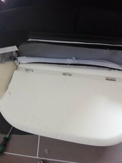

für die Sitzlehne musste ich keine Klammern entfernen. Beim Sitzpolster waren es drei Klammern. Wobei die Heizmatte nur die mittlere abdeckt. Ich hatte es mir etwas schwieriger vorgestellt. Ich habe ein paar Fotos gemacht. Ich werde diese zusammen stellen und kurz mit Kommentaren versehen.
Hier mal das Bild vom unteren Teil wo die Klammern waren. Es sind die drei dunkleren Stellen im Polster. Die Klammern sind vorne im Bild auf den Fliesen liegend zu sehen.
Die Klammern sind leicht aufzubieten und zu entfernen. Ist ein weicheres Material.

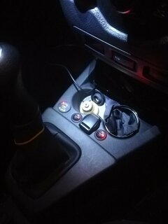

Die Schalter von der Heizung habe ich re und li von dem Zigarettenanzünder vorne eingebaut.

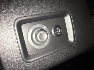

Da ich als Haupt-Fahrer die Bedienung an der vorgesehenen Stelle am Sitz sehr unkomfortabel finde, habe ich mich von vorne herein für einen anderen Platz für den Schalter entschieden. Foto hängt an.
Beifahrerseitig werden wir den Schalter dann aber vermutlich am originalen Platz unterbringen.

Beifahrerseite ging fast genauso. Es sind zwei Clips an der Seite zusätzlich vorhanden. Das mit dem Schalter vorne sieht gut aus. Leider befindet sich bei mir dort der Schalter für den Totewinkel-Warner.
Ich werde aber kleine LEDs in der Blende vom Zigarettenanzünder anbringen, die anzeigen ob die Sitzheizung an ist.

Habe bei meinem Dokker den Schalter beim Zigarettenanzünder verbaut. So kann mann auch den Beifahrer bedienen.... da sie öfters vergessen sie wieder auszuschalten, hat der Fahrer auch die Möglichkeit sie wieder auszuschalten. Wenns kein LPG-Fahrzeug wäre hätte ich die Schalter weiter außen gesetzt, aber da ist schon die Tankanzeige fürs Gas.
