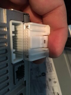

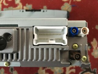

Anbei mal zwei Fotos. Wie man sieht, passt der Stecker vom Auto nicht nicht in die Buchse vom Media-Nav rein. Einmal ist er etwas breiter, und er hat am Rand auch so breite Pins die das Media-Nav nicht hat. Selbes Problem auch beim zweiten weißen Stecker. Und den kleinen Stecker für die Lenkradknöpfe gibts gar nicht mehr, vermutlich jetzt in die weißen Stecker integriert.
Ich habe gesehen, dass etwa 30cm hinten drin, beide Kabel nochmal per Stecker vermutlich an den "Hauptkabelbaum" angesteckt sind. Ich vermute nun, dass radio-bzw. naviabhängig beim Zusammenbauen unterschiedliche Kabel-Endstücken mit Steckern rangesteckt werden, die dann eben ans Plug&Radio oder ans Media-Nav passen.

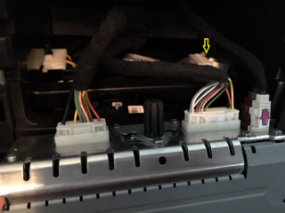

Sieht so aus als ob es sich um einen Adapteranschluss handelt für dein jetziges Gerät.
Hast du die hinteren mal versucht ob die passen?

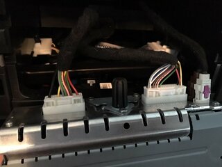

Die originalen Anschlüsse beim Dusters II sehen so aus, ohne das dort noch weiter hinten eine Verbindung ist.

Ihr seid die Besten, vielen Dank! Daran lag es. Jetzt sind alle Stecker da und passen auch. :prost:

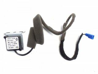

Die Antenne habe ich zum Media-Nav dazubekommen und oben auf die Oberseite des Media Nav geheftet. Der Empfang ist laut dem Menü im Navi, wo man die Empfangsstärke sehen kann, sehr gut. :cool:
Am Radio waren ein brauner und ein weißer Antennenstecker angeschlossen. Den weißen (für Radioempfang) hab ich am Media Nav wieder angesteckt, den blauen der GPS Antenne an den blauen Anschluss. Der braune, vom Auto kommende Stecker ist jetzt übrig.
Funktionieren tut alles, aber wofür ist der?
