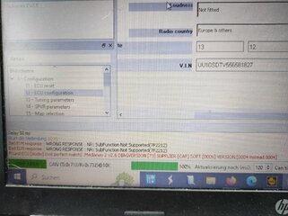

So alles erledigt , umgepint und habe auch alles umgespeichert , ich habe die Russensoftware DDT4all DACIA 5.3.5 drauf , jetzt meldet er "Bad ELM RESPONSE : NR : Subfunktion not Supported ( 7F2212 )im Submenü , es handelt sich dabei um die Bose Soundanlage ? aber die habe ich nicht an Bord , kann es sein das meine Medianav Software mit dieser DDT Version nicht änderbar ist ( Micom Version ULC2/ULC3 (MediaNav Evolution, MNE, MN2) mit dem Code ULC2/ULC3 bis v8.0.5 Micom Manager: 0362, OK, <<<<, 3748, OK !) . Oder ist es einfach der OBD Adapter !
Was heißt umgespeichert?
Du könntest deinen logs Ordner zip komprimiert an deine Antwort hängen.
In der einzig annähernd passenden Configuration in der Version Medianav2 V2.6 konnte ich alles unter Audio ..Bildschirm ... 12 Ecu Configuration" von " NoData " in die entsprechenden Werte ändern und wurden allesamt auch behalten/gepeichert nach Neustart ! Hard reset war nicht erfolgreich immer noch "System not configured ....... " Alles funktioniert in Windeseile , aber bei Einstellung und write "Bose" oder "loudness" erscheint im Submenü ""Bad ELM RESPONSE : NR : Subfunktion not Supported ( 7F2212 )" , entweder mag es die Software nicht bzw ist damit überfordert oder der ELM327 Usb Adapter mag nicht , aber so klingt diese Fehlermeldung nicht .... Zudem hab ich mal getestet und er sagt auch im Submenue das es kein "perfect match" ist !!?? Zip Datei schau ich mal , ob ich das hinbekomme , aber steht nichts anderes drin !!
