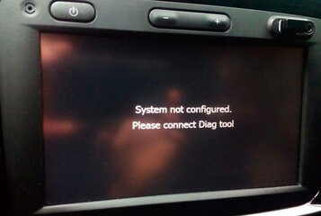

dann haste mit universal-Tool im Micon rum gespielt, dabei kam dann heraus ..System not confiqurid Plaese connect Diag tool..

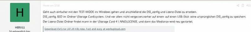

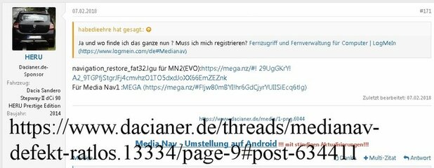

füge dir mal diesse Anleitung bei........ , sollte dies auch nicht nutzen mußt du wohl auf diese Rep gehen..... Anlage.... und versuchen (Usb-Stick Fat 32 4 Gb) ca 1,5 Std durchlaufen lassen, haste dann alte Karten, aber nach Fingerprint "Neue" €€€, oder aber auch diese Methode anzuwenden Anlage.3.... , dies ist wie immer alles auf eig Verantwortung. Hoffe dir ein wenig geholfen zu haben
