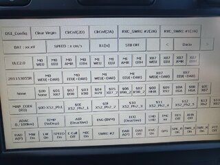

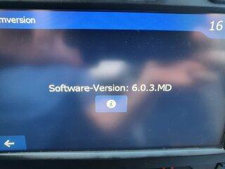

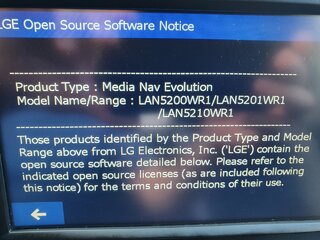

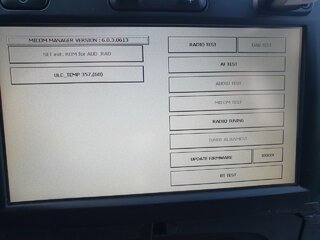

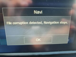

Ich wollte mir eine Rückfahrkamera einbauen, was ich auch geschafft habe. Hierzu musste ich aber noch die Rückfahrkamera im Medianav MN1 4.0.6. freischalten.
Das ging aber nicht, da ich zwar ins WindowsCE Menü reinkam, aber Micom nicht starten konnte bzw. ich hatte das Micom Menü immer ganz ganz kurz gesehen, ist dann aber gleich wieder verschwunden und dann hat mir ein Fenster immer Fehler COM2 angezeigt.
Daher habe ich dann irgendwoher ein Update von ursprünglich 4.0.6 auf jetzt 6.0.3 MD durchgeführt. Jetzt hatte ich plötzlich ein Medianav Evo. Entsprechend kam ich jetzt auch ins Micom Menü um meine Rückfahrkamera zu aktivieren. Tatarata...jetzt funktioniert zwar die Rückfahrkamera...aber das Navi geht nicht mehr. Ich habe auch bemerkt, dass ein paar andere Funktionen Probleme machen.
Somit hatte ich probiert das ganze wieder mit der "upgrade.lgu" hier aus dem Forum downzugraden auf 4.0.6. Leider nimmt er mir das nicht mehr an. Egal welchen Stick ich verwende, er zeigt mir jedesmal "keine Daten auf USB gefunden" an. Daher war meine Hoffnung mit der "navigation_restore_fat32.lgu" alles einfach zurück setzen zu können.
Zwar ist das 1,5 Stunden durchgelaufen...aber auch das hat ja augenscheinlich nichts geholfen. Die Dboot_1.4 wird auch nicht mehr erkannt am Stick. Das einzige was er mir derzeit noch erkennt und ausführen lassen würde ist die "navigation_restore_fat32.lgu"
Ich hänge euch mal aussagekräftigere Bilder an:
Anhang anzeigen 96866Anhang anzeigen 96867Anhang anzeigen 96868

PS. " File corruption detected, Navigation stops " bei deinen MN einfach die upgrade.lgu aufspielen.
Download Nav4.0.6.zip (3.95 MB) now. Fast and easy at workupload.com
Auf 4.0.6 wiederherstellen:remove_md_super_evo
und anschließend kannst du die originale 4.0.6 aufspielen.
