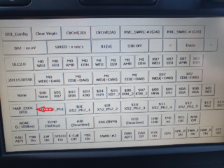

Hat sich erledig, Sein Radio war bei mir und Navi funktioniert wieder.
Musste einiges auf original Umstellen, was auf Grund von Software Hacks zerschossen war.
Aber mal wieder schön:yes: ein altes MN in den Händen zu haben.:)
Da der Map Code auf RO umgestellt war, würde auch das aufspielen der "navigation_restore_fat32.lgu" nichts bringen
um die D Karte zu erhalten.
Ist der Map Code veränderbar oder muss das ganze System erst auf Neuzustand (Virgin) gebracht werden, um alles wunschgemäß konfigurieren zu können?
Ist nur veränderbar wenn das ganze System auf Neuzustand zu bringen.
Aber die Arbeit macht sich keiner heute bei Geräten die im Netz angeboten mehr, wird einfach eine gepatchte Navi.exe genommen und alle Karten funktionieren.
