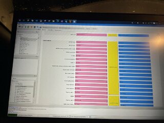

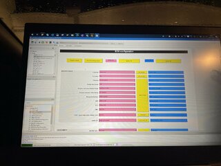

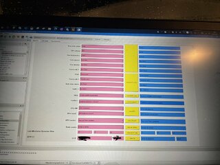

Hallo habe den Adapter bekommen und ausprobiert. Alle Einstellungen werden übernommen aber leider bleibt es beim System not configured. Jemand noch ne Idee? Habe es nach Anleitung gemacht .
Kannst du alle Bildschirme unter "1 - Configuration" zeigen? Die VIN kannst du ausblenden.
Bitte auch die anderen, Tuning parameters, SPVR parameters, Map selection, RVC guideline configuration, Car configuration, Specific configuration, RVCParameters, SPCX Car Play Parameters, Hebrew Language Activation.
Einfacher wäre, die betreffenden Bildschirme kurz öffnen und dann die screens.txt Datei aus dem logs-Ordner als Anhang anfügen.
