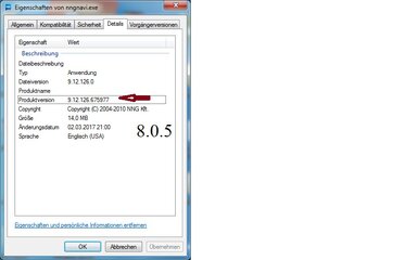

Ich weiss nicht ob es dir weiter hilft, aber ich habe gestern die Navigation ersetzt und dabei eine falsche .exe genommen und das Resultat war eine Nav Systemerror Fehlermeldung. Ich habe jetzt nicht in Erinnerung ob du schon versucht hast, die originalen Dateien wiederherzustellen, aber irgendwelche Datei(en) wurde(n) bei dir (ob gewollt oder nicht) anscheinend modifizeirt was das System detektiert und das Starten der Navigation blockiert. Ich denke du solltest deine aktuelle (oder eine neuere) Firmwareversion neuinstallieren, wie das geht, können die Experten hier sagen, ich leider nicht da ich keiner bin.
@talisman , wenn du experimentieren willst, dann versuche das navi komplett neu aufsetzen,also wiederherstellen:
Die restore_fat32.lgu habe ich für die 6.0.4 genommen um das Navi wieder im original zu haben.
Ob es bei der 8.0.5 noch funktioniert habe ich nicht getestet, eventuell gibt es einen Ziegelstein.:D
Es ist ja die Navi EXE von der 6.0.4 enthalten und hat sich bei weiteren Versionen immer geändert.:)
