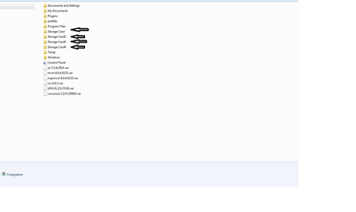

Ich habe mich ein paar Jahre mit MNs oder EVOs beschäftigt.
Ich kenne Software und Anwendungen für die Geräte auswendig.
Die ganze Geschichte spielt sich auf diese 4 Partitionen ab.:)

diese vier partitionen hab ich mir auch mal angeschaut in sd1 oder sd2 gibt es den ordner nng nochmal dort befindet sich der save ordner könnte es eventuell helfen wenn er diesen auf ein usb sichert und danach diesen auf dem MN löscht bei igo kommt es oft vor das im save was abgelegt wird womit das navi nicht mehr läuft ?
