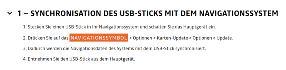

Ich vermute, mit "auf den Stick ziehen" meinst du die Syncronisation, wie sie unten dargestellt ist?
Mache doch mal mit dem Handy ein Foto vom Display in dem Moment, wo du nicht weiter kommst, und poste es hier.
Auch etwas hilfreicher ist es, wenn du die Größe der verwendeten Sticks nennen könntest und ob du sie mit FAT32 formatiert hast, da wir deine "Empfehlungen" nicht kennen.
Im Zweifel auch mal die vollständige Formatierung wählen, nicht nur die Schnellformatierung durchführen.
Funktioniert die USB-Buchse/der USB-Stick grundsätzlich? Mal eine MP3 draufkopieren und am MediaNav damit testen.

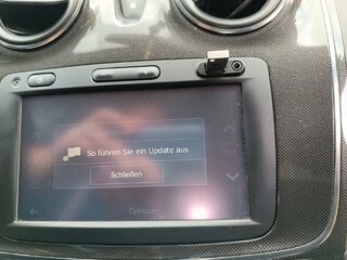

Ja genau damit meine ich die Synchronisation. Foto hänge ich an.
Ich habe verschiedene Sticks verwendet (max 16gb) und diese auch FAT32 formatiert. Ich werde es nochmal versuchen mit der vollständigen Formatierung.
MediaNav zeigt, wenn ich den USB Stick einstecke, an dass der Stick durchsucht wird und dass keine Dateien gefunden wurden. Werde es nochmal versuchen mit Dateien drauf.
Danke für deine Tipps

Diese Meldung kenne ich garnicht. Gehe doch bitte so vor,wie auf dem Video dass ich dir oben angehängt habe,dann kannst Du auch den Fingerprint erstellen. Keine Daten auf den Stick voher spielen,der muß leer sein !!!
  • #10
Ich versuche es genau so wie in dem Video von dir. Aber ich kann im MediaNav nicht auf den Punkt "aktualisierten" klicken um den Fingerprint auf den Stick zu spielen. Dieser Punkt ist leider grau hinterlegt und ich kann ihn nicht auswählen. Deswegen komme ich ja nicht weiter.
Ich habe es mit formatierten Stick versucht. Da geht es auch nicht. Egal ob schnelle Formatierung oder die ausführliche.
Der USB Stick wird vom Gerät erkannt und ich kann auch Musik davon abspielen.
Wie gesagt, der Stick muß ganz leer und formatiert sein. Ist dann immer noch das Aktualisieren nicht drückbar,dann kannst Du es nur noch über den AN/AUS Knopf versuchen.Lange drücken,dann geht es ganz aus,oder mal die Batterie abklemmen. Hilft Alles nicht,dann hat dein MNE einen technischen Fehler,sowas kommt durchaus mal vor. Ps: Du mußt dem Stick auch ein wenig Zeit geben.Reinstecken und mal zwei Minuten warten,dann Aktualisierung versuchen.

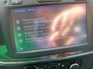

Geh mal ins Navi-Menü unter Karten,ob da wirklich HERE Karten drauf sind z.B HERE Q2 2017 usw,usw.
Manchmal hat auch ein Vorbesitzer " Graue " Karten ( kostenlos ) aus dem Netz gefischt,dann gibt es Probleme beim normalen Toolbox Update,ansonsten,wie gesagt,Gerätedefekt.
  • #14
Also die Karten sind Here. Oh man scheinbar habe ich echt Pech und es gibt keine Lösung für mein Problem
Irgendwas ist faul. Nimm mal einen nagelneuen USB-Stick und versuche es mal,dann ist auch wirklich Schluss und es muß das MNE mal technisch geprüft werden.
