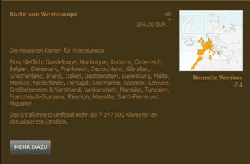

Daß ich das richtig verstehe: Du hast die Kartenversion 2107 Q4 schon drauf und kaufst die nochmal über die Toolbox? Wie geht das denn, bzw warum macht man sowas?
Schon klar, das haben die nun von Quartalsangaben auf Versionen umgestellt. Mir wird in der Toolbox aber angezeigt, daß ich z.B. meine im gekaufte 2107 Q4 Version von Westeuropa die nun 7.1 heißt schon gekauft habe, siehe hier:
Deswegen war ich etwas irritiert, daß Du die 7.1 gekauft hast.
OK,
7.1 ist 2017Q4....:hammer:.....Verwirrung pur.... Gottseidank hat mir Dacia das neue Kartenmaterial kostenlos überlassen.
Dann ist das wohl geklärt.... danke !
Das sind schon Grattler elende. Habe erst neulich nach der Version geschaut. Da stand noch Q42017 und nun 7.1 auch in der braunen Toolbox. Warum macht man sowas. War denen das peinlich das die ein Jahr hinterher hinken? So hat man nun keinen Jahresbezug mehr. Tolle Verschleierungsidee.

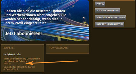

Witzigerweise wird im Anmeldescreen noch die alte Version mit Quartal und Jahr angezeigt.
