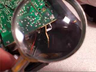

Moin, das ist doch SMD, womit haste denn gelötet?
Lötstellen mit der Lupe kontrolliert?
Ja ich habe alle Stellen kontrolliert mit der Lupe.
