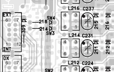

Bedenke bitte, moderene SMD Platinen sind oft ( oder sogar immer ? ) beidseitig bedruckt. Oft kommt
man per Sichtprüfung nicht an die Unterseite ran.
Ohne Schaltplan wird`s kritisch
Hier sind dunkelgraue und hellgraue Bahnen erkennbar. einmal oben, einmal unten. Könnte beim
MediaNAv auch so sein. @Mesh kann dir das besser erklären !!

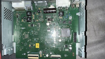

Wo hast Du das DAB Modul denn her ? Von @lajo ? Es bleiben nur 2 Möglichkeiten : Entweder passt die Antenne nicht,oder im Micom ist doch etwas falsch. Wenn man davon ausgeht,dass das Modul ok ist und beim Löten nicht beschädigt wurde.
Das ist das micom
Manchmal ist auch kein Empfang am aktuellen Standort ! Bist du schonmal mit dem Fahrzeug etwas weiter gefahren und hast es dann nochmal versucht ?
Nee,da bin ich raus.
Ich habe es auch schon bei der Fahrt probiert geht auch nicht.
Das ist das micom
Wie gesagt,manchmal ist am aktuellen Standort kein Empfang,dann fährt man etwas weiter und schaut dann nochmal. DAB steht ja auf on. Könntest nochmal versuchen,die Antenne trotzdem mal auf active zu stellen. Ist wirklich ein schwieriger Fall.
So langsam vermute ich,das Modul ist fratze oder heiß/kaputt gelötet.

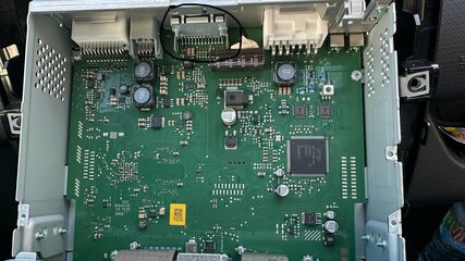

Es hat sich erledigt leider ist beim Einbau der im Bild markierte Chip heiß geworden und hat sich verabschiedet. Jetzt kommt kein Sound mehr aus denn boxen. Weiß einer was das für ein Chip ist? Und ob man denn ersetzten kann?

Wie ich schon vermutet hatte,beim Löten kaputt gebrutzelt,dann ist dein DAB Modul wahrscheinlich auch Schrott. Kann passieren,ist keine Schande. Wenn @lajo das hier liest,dann soll er dich mal anschreiben. Er verkauft oft gebrauchte MNE,da ist dann auch gleich auf Wunsch ein DAB Modul und/oder Android Auto mit drin und funktioniert. Ich habe mein jetziges MNE auch bei ihm gekauft,geht alles super seriös und nett,mit Support über die Bühne. Den einzelen Chip von LG wirst Du wohl nirgends bekommen,vielleicht ist sogar noch mehr geschrottet.

Irgend was stimmt an der Geschichte nicht. Erst sagst du, der DAB-Suchlauf wurde nicht fündig. Zum zweiten hast du nach deinen Angaben die Audioendstufe beim löten gekillt. Die sitzt aber von der Örtlichkeit ganz wo anders wie das DAB-Modul sitzen sollte. Sollte deswegen, weil es für mich so aussieht als wäre das noch nie eingelötet gewesen.

Das ist das Endstufen IC, Standart Ware, nach Eingabe der Typbezeichnung bspw. für dich bei Reichelt oder Conrad erhältlich.
(Bürklin, RS, etc. liefern nicht an Privat)
Warum dieses IC beim Einbau des DAB Steckverbinders der im Bild rechts mittig hingehört "Heiss" wird?
Amateure Treiben Unfug ;-)

Von verschmort steht da doch nix, die Endstufe hat wohl die Schutzschaltung gezogen, das stört das restliche Gerät nicht.
Jetzt kann man auch an den diversen "Line in" vom Radio Richtung Endstufen IC nen Chinchkabel anlöten und eine externe Endstufe mit Signal versorgen.
Datenblatt aber bitte selbst suchen.

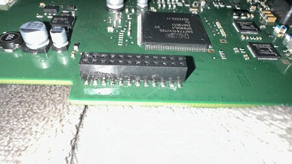

IMG_0819.jpegSo sieht es aktuell aus, also eingelötet war es nur ich habe nachdem ich das Thema hier geschrieben habe das radio wieder eingebaut und dann ist das passiert.
Das ist eher gebraten als gelötet.
Lass da mal besser nen Profi dran, weniger ne Autowerkstatt, mehr so Richtung Expert (ehemals Radio und Fernseh Fachhandel) oder Elektronikbude mit eigener Werkstatt. Nicht MediaMarkt oder Saturn.
Anhang anzeigen 140452So sieht es aktuell aus, also eingelötet war es nur ich habe nachdem ich das Thema hier geschrieben habe das radio wieder eingebaut und dann ist das passiert.
Jo die schwarze Buchsenleiste professionell auslöten lassen und eine neue Auflöten. Das etwas verhungerte Anlöten war deine Arbeit?
Die Endstufe bekommt man in Elektronikhandel, sobald man die auf den Deckel oder Boden des Bauteils aufgedruckten Infos lesen kann.
Aber auch das bitte professionell machen lassen. Weil Du bist da nicht firm drin. Musst Du auch nicht.
Ich zum Beispiel kann sowas und habe auch die Ausrüstung dafür. Weil ich es mal beruflich gelernt hatte und eine größere digitale Modellbahn betreibe. Mache aber keine Auftragsarbeiten.
Das Endstufen IC wird wahrscheinlich auch mit Wärmeleitpaste zum Gehäuse hin eingesetzt werden,da dieses bei den meisten Car-Audiogeräten als Kühlkörper ausgelegt ist. :think:
