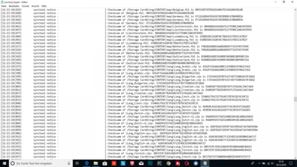

Durch die Manipulation an deinen Gerät ist ein Fingerprint nicht mehr möglich.
Es werden beim Erstellen Prüfsummen abgefragt, stimmen die nicht überein gibt es keinen Print.
Naja... Auch die angepasste 9.1.3 erlaubt normalerweise das Erstellen des Fingerprints. Die alternative Toolbox braucht den schließlich auch, um den Datenbestand auf dem Gerät zu erfahren.
Ich habe seit dem Umstieg auf 9.1.3_sync mindestens schon 10x einen Fingerprint erstellt, um danach über die alternative Toolbox den Datenbestand automatisiert anzupassen (Kartenupdates, zusätzliche Karten, Blitzerdaten usw.).
Naja... Auch die angepasste 9.1.3 erlaubt normalerweise das Erstellen des Fingerprints. Die alternative Toolbox braucht den schließlich auch, um den Datenbestand auf dem Gerät zu erfahren. Nur für die originale Toolbox taugt der Fingerprint nix mehr...

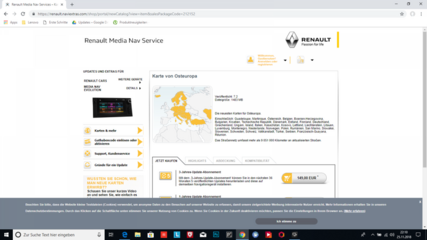

Nicht umsonst gab es eine Änderung für das EVO als Geräteupdate von 7.1 wo die Karten original mit geladen werden können.:)
Die werden jetzt mit 7.1 ,7.2 usw. für das Gerät bereitgesellt, stimmen die nicht überein gibt es auch keinen originalen Fingerprint vom Gerät.
Die werden jetzt mit 7.1 ,7.2 usw. für das Gerät bereitgestellt, stimmen die nicht überein gibt es auch keinen originalen Fingerprint vom Gerät.
