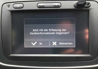

ich möchte jetzt auch auf die 9.1.3 updaten.
Leider verweigert mein Media Nav Evo (Baujahr 10/2017) den Fingerabdruck.
Habe alles so gemacht, wie beschrieben und in Filmen gezeigt wurde. Habe auch 2 USB-Sticks versucht.
Bekomme immer am Ende eine Fehlermeldung "Erfassen der Geräteinformationen fehlgeschlagen".
Ich kann also nicht über die Toolbox updaten.

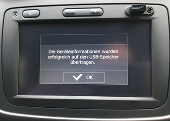

Also bis dahin kommst Du...IMG_0205.jpg aber dann kommst Du nicht mehr bis dahin...
Der Stick war leer und mit FAT 32 formatiert?

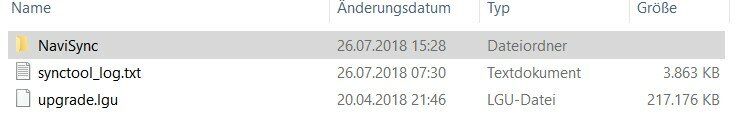

Hast Du mal nach dem Versuch auf den Stick geschaut ob da was drauf ist? Also irgendeine Datei?
Wenn alles geklappt hat müsste es so ausschauen
Der Dateiordner NaviSync ist da und die synctool_log.txt
Die upgrade.lgu fehlt.
Die txt-Datei ist auch nur 1,06 MB groß.

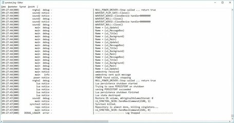

Das ist das Ende der txt-Datei:

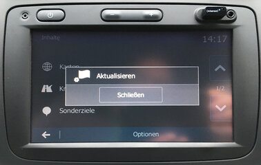

Die upgrade.lgu ist genau die Datei die durch den Fingerprint auf den Stick geschrieben wird und das MNE identifieziert wird. Ich weiß nun nicht ob man eine Fremde lgu nutzen kann. Glaube nicht. weil wohl Seriennummer gebunden. Also der letzte Screen vor dem Fingerprint ist ja dieser
Wenn man dann auf "Aktualisieren" tippt wird der Fingerprint erstellt. Geht das ?
Der Stick sollte nicht allzugroß sein. 4 GB reichen. Und welches Fabrikat nutzt Du? Wenn er zu langsam ist könnte es event. auch nicht klappen. Den Stick bitte nicht Schnellformatieren sondern richtig.
Ich habe außer "Aktualiseren" noch einen Punkt "Anleitung zum Update" (oder so ähnlich) darunter stehen.
Ich kann dann auch auf "Aktualisieren" tippen und das Media Nav beginnt zu anfang mit "Bitte Warten", dann erscheint ein Fortschrittsbalken, der zunächst etwas braucht, bis er 2 Abschnitte erreicht, dann springt er auf den 8. über und kurz danach kommt die Fehlermeldung.
