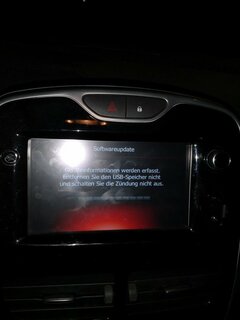

Hallo brauch mal hilfe habe MNE unnd hab die 9.1.3 sync version drauf nach karten update bekomme ich kein fingerprint mehr saß heute 2std. Im auto und mehr geschieht nicht musste dann Batterie abklemmen um wieder Radio hören zu können
