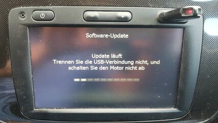

Bin gespannt...

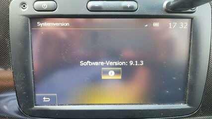

Hat geklappt.
Mit einem ganz großen Dank an @lajo :yes:
Dann werde ich mal mit der neuen Version einen Fingerprint versuchen...
Fingerprint hat jetzt auch geklappt (gleicher Stick wie zu Anfang).
Das Problem lag dann wohl an irgendeinem quer liegenden Bit in der 8.0.x Version.
Ich habe jetzt eine upgrade.lgu und kopiere sie auf meinen Stick. Versuche dadurch das Update hinzubekommen.
Hi, habe ja ein ähnliches Problem. Habe auch eine Upgrade.lgu bekommen. Muss ich diese auf einen Stick kopieren und damit ins Navi? Oder in den Pc und den Fingerprint per Tool Box auswerten? Oder die Upgrade.lgu auf den fehlerhaften Fingerprint Stick dazukopieren und dann ins Auto?
Upgrade.lgu auf einen leeren Stick kopieren und ins Navi stecken.
Der Rest geht von alleine. Und Motor laufen lassen...
