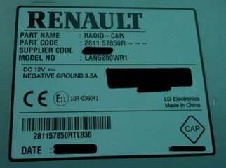

Moin würde mich mal interesieren welches das ist. Also ich meine das Multimedia System... Es ist von LG aber welches genau, weil hätte gern ein paar mehr infos.. von Wegen extra ausgänge etc..
  • #2
Ist hier mitlerweile jemand dahinter gekommen? Um was wie ein Radio es sich handelt? Bzw hat es Vorverstärkerausgänge, nen Videoeingang für ne Rückfahrcam etc. ? Oder hat einer ne Idee wer sowas wissen könnte?

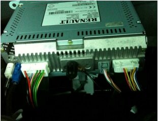

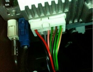

Adapterkabel ab 12/03/2012
hi danke für die bilder. so wie es ausschaut gibt es kein preout. muss man also mit einen addapter arbeiten um eine endstufe an zu klemmen. wobei mir das radio etwas flach vorkommt. hatte den bildschirm etwas grösser in erinnerung.

Nun aber zum anschluss. Da das Media Navi ja keine Vorverstärker ausgänge hat muss ich mit einen HI-LOW Adapter arbeiten. Sprich ich muss die Lautsprecherkabel kappen und den Adapter dazwischen legen.
Welche der Vielen bunten Kabeln sind den die für die Lautsprecher? Dazu ich habe einen 4 Kanal Verstärker, Normal reicht dann doch ein Adapter mit 2 Chinch Ausgängen und am Verstärker dann mit nem 2 Y Kabel auf 4 zu kommen.
