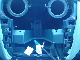

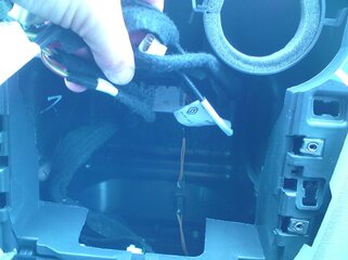

Jor habe heute dann mal alles eingebaut. Und was soll ich sagen, es geht insgesammt ca. 2 STD gebraucht.. naja hier noch mal 2 Fotos einmal mit einen Zündungsplus und einmal die Lautsprecher...
( linker Stecker )
ZU 1 = Zündungsplus
rechter Stecker
ZU 1 = Links Hinten -
ZU 2 = Links Hinten +
ZU 3 = Links Vorne +
ZU 4 = Links Vorne -
ZU 5 = Rechts Vorne -
ZU 6 = Rechts Vorne +
ZU 7 = Rechts Hinten -
ZU 8 = Rechts Hinten +
ZU 9 = Masse -
ZU 10 = Dauer Plus 12 V
Hoffe das es anderen auch helfen kann, wenn sie denn mal wissen wollen, was was ist. Für die anderen Stecker habe ich allerding 0 Plan was das alles sein soll... Also Lenkrad FB usw schon klar.....

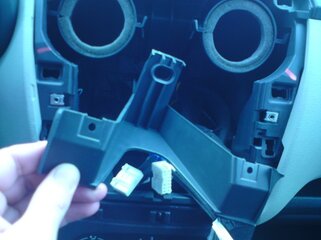

Hallo Dacia Freunde,

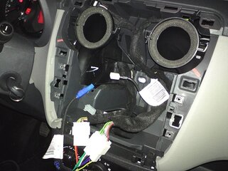

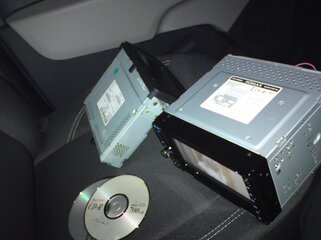

also ich habe es jetzt mal angepackt das original radio raus um zu propieren ob und wie es geht mit einem anderem radio und ich habe einiges an arbeit als erstes mus man dieses eine platikteil rausschneiden das man überhaupt platz hat für das andere radio siehe fotos bin noch nicht ganz fertig.
