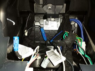

Hat das schon mal jemand gemacht ich sehe nur die grosse blende kann mir aber beim abmachen nicht vorstellen das da schrauben sind um das navi rauszubekommen das sitzt eigentlich mehr mittig

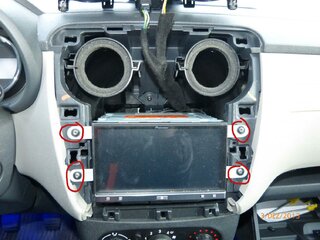

Ist es das gleich Radio wie beim Lodgy? Wenn ja, Blende (mittelkonsole also da wo auch die Lüfterdüsen drin ist etc.. Dahinter sollten 4 Schrauben sein ( Torx ) Das MediaNav ist ein 2 DIN Bildschrim aber ein 1 DIN Radio, mann kann aber ein 2DIN verbauen dazumuss nur ein kleines Plastikstück entfernt werden. Wenn so es wie beim Lodgy ist. Meinst du das? Oder hast du nen anderes Radio drin?
Bzw Willst du ein ein anderes Radio verbauen besorge dir schon mal die passenden Adapter. ISO Stecker ( Strom Boxen ) Antennen Adapter Fakra auf normal eben, Optional Lenkrad FB adabter usw usw... nur so als Tipp am Rande
Erstmal nur raushaben hab dir pv geschrieben

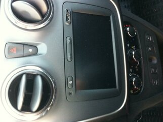

Du musst die ganze Blende entfernen um an das Radio/MediaNav zu kommen. Die Blende unten abziehen. s. Pfeil
Die genaue Anleitung gibt es hier unter #5
http://www.dacianer.de/forum/showthread.php?t=11257
Die blende geht nach unten rum

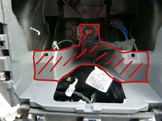

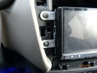

Jor das schaut schon mal anders aus wie bei Lodgy. Hier dennoch mal die Bilder. Könnte mir vorstellen das die Blende bei dir Änlich fest ist. Hinter den Kreisen sind die Nippel die die Blende halten einfach mit etwas flachen vorsichtig dahinter hebeln. Unten anfangen. Und dran denken nun ist es kalt und kaltes Plastik bricht schneller..
Wenn man ein DoppelDIN Radio einbauen will. Muss zumindest beim Logdy ein Steg weggeschnitten werden. Sonst past es nicht rein. Wie das bei dir hinter dem Radio ausschaut kann ich dir aber nicht sagen^^
*edit*
Und du brauchst eine neue Blende für das Radio da die "Normalen" 2 DIN ja nicht rund sind. Für den Lodgy kostet das Teil um die 70 Euro. Must mal in der Bucht schauen ob es da was gibt.
