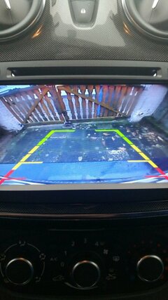

@HERU, sind die rfk bilder in den MNE alle gleich, oder unterscheiden die sich von Fahrzeug zu Fahrzeug?
Karsten Du machst da einen Denkfehler die Linienoverlays im MN un MNE dienen dem Parallaxxenausgleich für die unterschiedlichen Montagepositionen der Kameras ich habe meine Kamera z.b von hinten gesehen direkt unter dem Türschloss montiert habe also eine Verschiebung von 5 cm zur Mittenlinie die sich im praktischen Betrieb nicht bemerkbar macht.
Die Bilder in den MNE sind für jeden Fahrzeugtyp unterschiedlich.

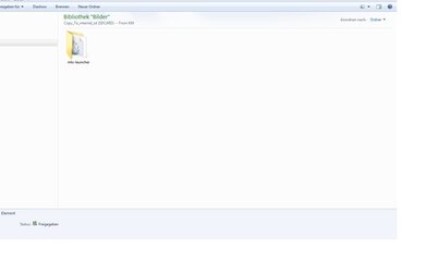

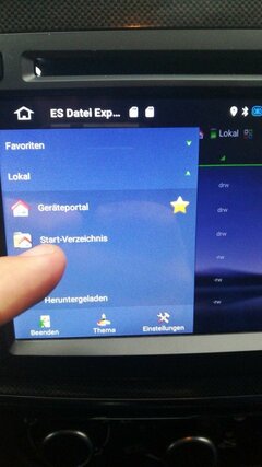

Im Es datei explorer auf startverzeichnis und da hab ich den Inhalt des ordners reinkopiert, so hatte ich die Übersetzung verstanden. Kleines Problem, wenn das radio startet, dann nicht im car launcher, sondern in dem der vorinstalliert ist, trotz dem car launcher als standard eingestellt ist.
Wieso einen Denkfehler? Die linien die in unserem, chinakracher dargestellt werden sind nunmal komplett anders, als sie vom MNE kamen, deshalb fragte ich. Bei meinem 17er logan ist die kamera zwischen den Kennzeichenbeleuchtungen.
Ausserdem fragte ich Heru, weil er im Gegensatz zu mir, noch an die daten des mne kommt und mir evtl die bilder hätte schicken können, bevor ich dafür extra die radios nochmal tauschen muss :D:D

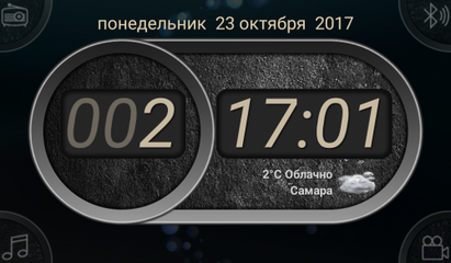

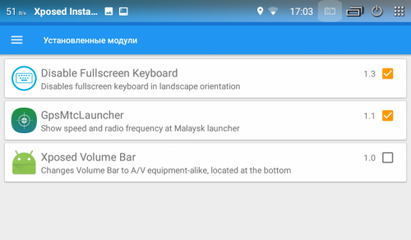

"Modul Xposed, um die Geschwindigkeit des GPS im Bildschirmschoner anzuzeigen - gps-mtc-launcher.
Das Archiv mit der Firmware haben einen Ordner mit dem Namen des MBK-Launcher, muss es an der Wurzel der internen Speicherkarte (SDCARD) kopiert werden , um das Programm ES Datei Explorer verwenden. Und Sie müssen das GPSMtcLauncher-Modul in Xposed aktivieren !!!!
In Copy_To_internal_sd Ordnern (SDCARD) - Von MPH - anzuzeigen Geschwindigkeit in MPH (US und anderen)
in Copy_To_internal_sd (SDCARD) Ordner - Von KM - die Geschwindigkeit in km / h angezeigt(Russland, Europa und andere)"

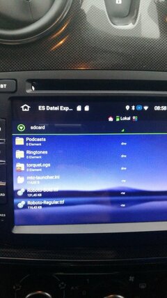

Wo hast du es jetzt reinkopiert
Das teil ist ja im internen speicher und die Aktivierung hab ich auch gemacht.... Morgen früh a f dem weg zur AHK mal testen
