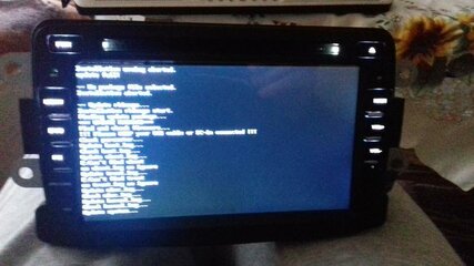

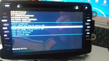

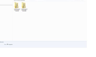

Habe heute noch schnell den ersten Ziegelstein wieder zu leben erweckt.:D
Das Gerät hatte ich schon ein paar Tage vorher,aber das Kabel vom Radio war nicht dabei.
Der Rest(Anschluss) ist heute Mittag angekommen und konnte es anschließend wieder zum Laufen bringen.
Da ich die Anschlüsse vom Auto auch bei mir im Hause habe, ist es kein Problem .

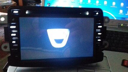

Lieber HERU.
Ich bedanke mich recht Herzlich für Deine Zeit und Hilfe meinen "Ziegelsten" wieder zum Leben erweckt zu haben. Mir fällt ein Stein vom Herzen!:yes: Herzlichen Dank!

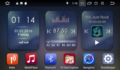

Musst halt noch die Uhrzeit einstellen wenn es im Auto angeschlossen ist.Root ist darauf und funktioniert alles so weit.
