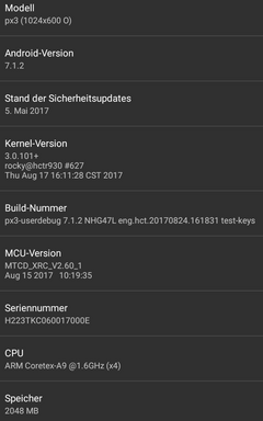

Nachdem ich in diesem Thread viele nützliche Infos gefunden habe (besten Dank auch an Frostbeule für ein paar PM) und mir daher vor wenigen Tagen auch ein Android-Radio für meinen Lodgy gönnte (nachdem das Original MN mit einer Endlos-Bootschleife von einem Tag auf dem anderen nutzlos wurde), möchte ich kurz mein Gerät vorstellen.
Gekauft habe ich mein Gerät (und zwar dieses) beim Ali. Es wurde aus einem deutschen Lager geliefert (innerhalb Deutschland kostenfrei in drei Tagen, für mich kostete es ein paar Euro). Der Einbau funktionierte problemlos und ich bin bisher (habe es seit Mittwoch) sehr zufrieden. Am Ende findet Ihr noch die genauen Daten als Screenshot.
Bisher habe ich die USB-Anschlüsse noch nicht verlegt (kommt noch), für GPS habe ich einfach die beiliegende GPS-Maus auf das Radio gelegt (ist magnetisch), der Empfang dürfte sehr gut sein (zumindest bekomme immer sehr rasch einen Fix). Als Radioantenne verwende ich die Original-Lodgy-Antenne, was eigentlich auch gut funktioniert. Bei mir funktionieren beide SD-Kartenslots. Für den Internet-Zugang verwende ich aktuell nur WLAN (entweder über meinen Handy-Hotspot oder über mein Heim-WLAN). Da ich keinerlei Kameras im Auto habe (zumindest derzeit noch nicht), ersparte ich mir die Kamera-Anschlüsse.

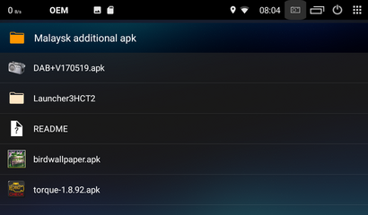

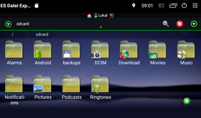

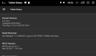

Habe mir heute die neue Firmware raugezogen und ich bin begeistert.:dance:
Als Grundvoraussetzung hat der Entwickler die 1.9.2017 genommen,die wie ich auch schon mitgeteilt habe, bis jetzt die stabilste Version ist. Es ist im Prinzip eine Weltneuheit, um für die Geräte bei Android 7.1.2 Root durch ein Update zu erhalten.
Habe alle Anwendungen mal durchgetestet und alles scheint zu funktionieren.
Da es die erste Version ist wird es in geraumer Zeit wohl noch weitere Updates geben.:yes:
