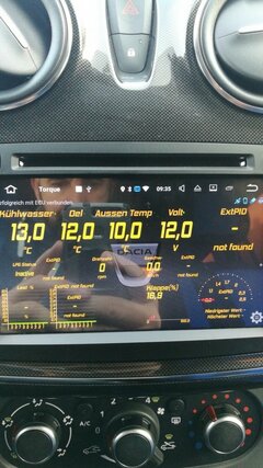

Ich habe, nachdem mir DaciaLogan2Fahrer gesagt hat wie, die pids geladen über die Einstellungen. Beim lpg zeigt er mir auch inaktiv.... Gut, ist jetzt kein Beinbruch, wundert mich nur. Kann es sein, dass beim. Facelift was geändert wurde?
Torque war bei mir übrigens nur in der original Firmware installiert, nach dem ersten update wars weg und ich musste es mir aus dem playstore ziehen.
Torque war bei jeden Update was ich unternommen habe mit drauf musste nur installiert werden.
