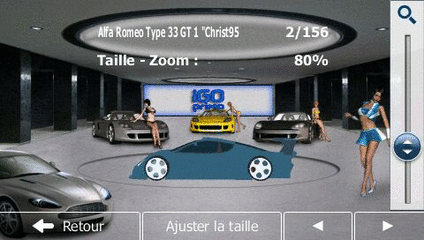

@HERU: Du hast mal eine dacia.zip mit den Autobildern verschiedener Dacias für IGO gepostet. An wen muss ich mich den wenden wenn ich gerne einen cometengrauen Lodgy (ohne Stepway) möchte?

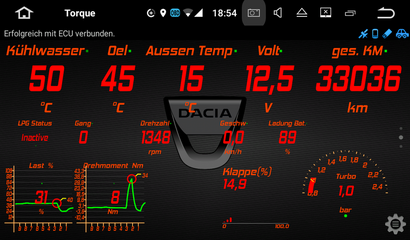

Hier haben ja einige den Chinakracher mit Torque erweitert.
Ich hab mein Torque mit Unterstützung von Texas an unsere Dacias angepasst.
Wer die Datei mit den Sensoren und mein Theme haben mochte soll bescheid sagen.

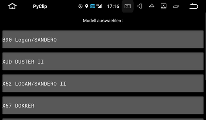

Habe dann noch PyRen (Clip für Android) damit steht einem ein neues Spielzeug zur Verfügung :whistle:
Denkt aber dran: Auf eigenes Risiko.
PS: stelle grade fest das der Torque Screenshot beschädigt ist, lade den hoch Sobald ich ans Auto komme.
So, erledigt. Torque Screenshot hängt auch dran.

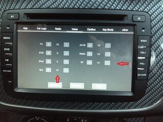

Ich habe da mal ein Problem mit dem Poweramp und telephonie. Wenn ein Anruf kommt und ich abnehme wird die Musik lauter und das Telephone hört man gar nicht.
Mit dem Standard-Musikplayer und dem Radio passiert das nicht, da geht der Ton aus. Woran kann das liegen?
Vielleicht hilft die Einstellung im Service Menü ,SYS runter nehmen und BT zu erhöhen.
Ich hatte gestern fast ein das gleiche Probleme, hatte mir ein neues Handy gegönnt und konnte bei Anrufen den Teilnehmer
hören aber er mich nicht.
Habe den Fehler gefunden beim Anruf hatte ich die Option am Handy die Lautstärke über Bluetooth zu erhöhen was bei
mir auf minimal gewesen war,die Erhöhung über die Lautsprechertaste am Handy hat es dann behoben.

Kurze Erklärung zu meinem Theme:
Ich bastel da schon länger dran rum und hatte irgendwann auch Texas angeschrieben, der hat mir dann freundlicherweise eine fast schon vollständige csv Datei mit den norwendigen PIDs zukommen lassen (gibt es eigentlich irgendetwas wozu Texas keine Lösung parat hat????)
Diese csv habe ich dann noch um den ein und anderen PID erweitert um dann alle für mich interessanten Daten auf dem Schirm zu haben.
Die da wären (ich fange oben rechts an)
Kühlwasser, Oel, Aussen Temperatur, Aktuelle Batterie Spannung, gesamt Kilometer, LPG Status (leuchtet grün wenn der Wagen auf LP läuft, sieht man da leichter als tief unten auf der LPG Anzeige vom Fahrzeug), aktuell eingelegter Gang (sinnlos aber witzig), Aktuelle Motordrehzahl, Aktuelle Geschwindigkeit, aktuelle Batterie Kapazität (S&S schaltet z.B. erst ab 90% aktiv), Last als Diagram und Zahl (Achtung das sind zwei PIDs übereinander gelegt), aktueller Drehmoment (ebenfalls zwei PIDs übereinander), Drosselklappenstellung, und aktueller Ladedruck der Turbos.
Es gibt zwei Themes, eines für Tag und eines für Nacht, das im Screenshot ist das für Nacht, das Tages Theme geht eher ins gelbliche da das rot Tagsüber nicht so gut erkennbar ist.
Die normalen Themes bei Torque haben keinen transparenten Hintergrund und sind daher tagsüber eher abzulesen, aber das sieht, finde ich, nicht so schön aus UND dann kann man auch keine PID übereinanderlegen, was ich aber haben wollte um einmal den Verlauf und einmal den aktuellen Zahlenwert zu sehen.
Zur Installation, auf dem internen Speicher gibt es einen Ordner .torque und in dem müssen die Ordner gespeichert werden, dann noch über Einstellungen die PIDs laden und schon stehen diese zur Verfügung. Dann noch das Dashboard importieren und das wars. Die Themes werden automatisch aktiviert.
Woher holst du die Öltemperatur? Zusätzlichen Fühler eingebaut?
