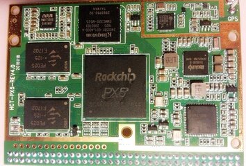

Mist, wir brauchen ein px5 für 8.0:lol::lol:
Ein Octa Core Rockchip PX5 Cortex A53, 8-core kann man ganz einfach austauschen,falls der 4 core einen zu langsam erscheint.
Im ersten Post hab ich ja geschrieben das,das System ausbaufähig ist.
Die Plantiene gibt es für kleines Geld bei AliExpress.
YouTube Video

Das sieht nach einem Projekt für mich aus. Wie heißt den Platine? Mit PX5 alleine finde ich beim Ali nur komplette Radios, aber keine einzelne Platine.
Ah, oh. Schade das die Russen mit so einer Geheimsprache/Geheimschrift schreiben. Kann man ja garnicht lesen. Ist bestimmt der Putin dran Schuld da er dem Trump eins auswischen will. :D :D :D
Ne im ernst, muss ich nen Übersetzer drüberlaufen lassen, dann schaue weiter.
Danke Hero. :yes:
Danke Hero. :yes:
Sagst du mir bescheid, wenn du eine Bezugsquelle hast und erfolgreich umgesetzt? Wäre cool....

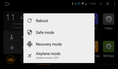

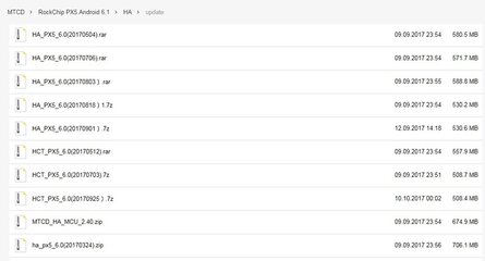

Anscheinend muß das Gerät aber funktioieren, habs bei meinem Probiert, alles wie gehabt, Pumkin Schriftzug, dann Dacia-Logo und nach ca. 5 Minuten vollständige Abschaltung, d.h. auch kein Rückfahrmonitor mehr.
Hast du es schon mal mit einen USB-Stick versucht? , muss in FAT32 formatiert sein.
Den USB-Stick in die Buchse stecken, in der er als USB1 definiert ist.
Darüber ist ein Update möglich wenn die SD Karten Slots nicht angesprochen werden.

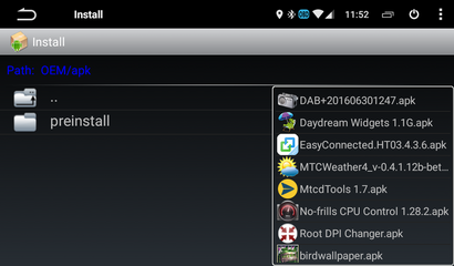

Am besten man installiert den Hal9k Mod v1.2 Mod Android 5.1.1 und ist auf der sicheren Seite, hat anschleißend Root mit 7.1 geht es nicht.
http://4pda.ru/forum/index.php?showtopic=751035&st=2440#entry59583997
Ein kleiner Auszug:
Behoben: Bluetooth. Betreiben Sie normalerweise die Diagnoseprogramme, die zuvor geschrieben haben, dass Bluetooth ausgeschaltet ist, und bieten Sie an, es einzuschalten. Die Programme finden automatisch den zuvor gepaarten Adapter.
2.Erstellt die Anzeige der Namen von gekoppelten Bluetooth-Geräten in Drittanbieter-Programmen.
3.Dieses Update wurde auf Programme getestet:◦Auto Gauge Lite 3.61.14
◦Carista 3.4.3
◦CVTz50 DEMO 1.41
◦DashCommand 4.6.20
◦EasyDiag 2.01.001
◦FORScan Demo 1.2.8
◦hobDrive Demo 1.4.28
◦Hybrid Assistant 1.82.2
◦MotorData OBD 1.8.1.104
◦OBD Auto-Doktor frei 6.1 R-5
4.Es wurde die Möglichkeit hinzugefügt, das Gerät mit Entsperrungsmuster, PIN oder Passwort zu sperren, um einen unbefugten Zugriff auf das Radio zu verhindern, wenn Sie das Auto dem Service übergeben. Befindet sich in Einstellungen> Persönlich> Sicherheit.
5.Zusätzliche Fähigkeit, Gapps auf dem microG mit dem erleichterten Play Market zu ändern. Es beschleunigt das Gerät extrem, aber Sie können jederzeit alle zurückkehren, ohne neu zu flashen. Sie befindet sich unter Einstellungen> AUTO> Zusätzliche Einstellungen.
6.Bildschirmschaltfläche in der Statusleiste.◦Tippen Sie auf, um den Bildschirmschoner einzuschalten.
◦Doppeltippen, um einen Screenshot zu erstellen.
◦Dreimal tippen, um die gefrorene App zu löschen.
◦Langes Drücken - Ausschaltmenü.
7.Im Menü zum Ausschalten haben Sie folgende Optionen hinzugefügt: Neustart, Abgesicherter Modus, Wiederherstellungsmodus, Flugzeugmodus (zum Wiederverbinden von USB-Modems).
8.Möglichkeit, den Klingelton für jede Melodie im Ordner "Klingeltöne" zu ändern. Befindet sich in Einstellungen> Gerät> Ton.
9.Es wurde die Möglichkeit hinzugefügt, die Standard-TTL zu erhöhen, um Beschränkungen für die Verteilung des Internet von mobilen Geräten zu umgehen. Es befindet sich unter Einstellungen> Drahtlos und Netzwerke> Mehr.
10.Wenn nun die Option "Den Bildschirmschoner nur durch Antippen des Bildschirms deaktivieren" aktiviert ist, wird der Bildschirmschoner während des Betriebs der hinteren Kamera ausgeschaltet.
11.Die Schaltfläche "Zuletzt verwendete Apps" in der Statusleiste kann jetzt ausgeblendet, dauerhaft aktiviert oder nur im Launcher angezeigt werden.
12.Es wurde die Möglichkeit hinzugefügt, den Namen der aktiven Anwendung und der Benachrichtigungssymbole in der Statusleiste auszublenden. Diese Optionen befinden sich unter Einstellungen> Gerät> Anzeige> Statusleisteneinstellungen.
13.Die Mobilfunknetzkachel wurde in Schnelleinstellungen hinzugefügt.
14.Die AOSP-Tastatur wurde durch die Google-Tastatur ersetzt.
15.In der OEM-Partition hinzugefügt Apps, die nützlich sein können.◦Daydream Widgets 1.1 G
◦MtcdTools 1.7
◦MTCWeather4_v-0.4.1.12 b-beta
◦No-frills-CPU-Steuerung 1.28.2
◦Root-DPI-Wechsler
16.Das Menü Status wurde unter Einstellungen> CAR> Info zum Gerät hinzugefügt.

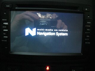

So, heute was getestet...
Hab mir diese Folie bestellt:
https://www.amazon.de/gp/product/B071SM4VWS/ref=oh_aui_detailpage_o02_s00?ie=UTF8&psc=1
Mich haben die Spiegelungen bei tiefer Sonne gestört. Besonders wenn ein Beifahrer mit unterwegs ist und helle Klamotten an hat.
Bei meiner letzten Urlaubsfahrt nach Süd Tirol konnte ich das Navi kaum erkennen.
Die Folie ist matt und nimmt jede Spiegelung weg. Einfach super.
Die Empfindlichkeit des Touch Screen wird nicht beeinträchtigt.
War mal ein Schnellschuss, ich wollte wissen was die taugt. Bei genauem hinsehen fallen 2 oder 3 kleine Blasen auf.
Egal, hab ja noch 3 Stück davon.
Jetzt wird erst mal richtig getestet.
Habe mir die Folie auch bestellt. Bin davon gar nicht begeistert.
Beim Aufbringen mit einer Karte gibt es direkt Streifen auf der Folie.
Nachdem ich sie blasenfrei aufgebracht habe, sah es sehr gut aus. Spiegelung fast weg.
Aber nach dem Anschalten des Radios war die Enttäuschung um so größer. Das Bild war nicht mehr klar sondern "verschwommen". Die Bildqualität leidet stark unter der Folie.
Auf dem MediaNav Evo hatte ich eine Folie von upScreen. Dort gab es keine Beeinträchtigung. Jetzt muss ich mal schauen, ob es die in der richtigen Größe gibt.
Lieber etwas mehr ausgeben als doppelt zahlen.
Ist doch klar.
Wenn ich etwas entspiegeln will muss ich die Oberfläche rauer machen. Und je rauer desto unschärfer (verwaschener) wird das Bild.
Daran ändert auch die Folie von UpScreen nicht. Oder es ist keine Entspiegelungsfolie sondern nur eine Schutzfolie.
Also erstmal Kopf einschalten und nachdenken über die Verhältnisse.
