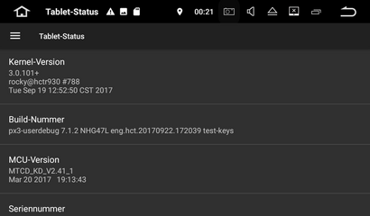

So neue Software drauf und funktioniert.:yes:

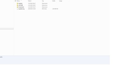

Hatte das nupdate.img auf eine SD Karte gezogen ohne die vorher zu formatieren.
Enthalten ist ja ein Ordner Android der ja vom Gerät angelegt wird.

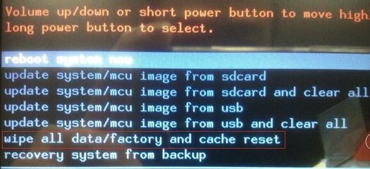

Also Karte rein Update wurde angezeigt und anschließend runtergefahren und siehe da das geliebte Systemmenü
was man vom Handy kennt um eine Firmware oder andere Konfinationen zu erledigen.:dance:
Also funktioniert es bei diesen Geräten die kein Ein-Aus haben um dorthin zu kommen.
