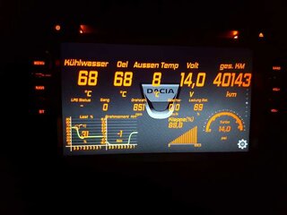

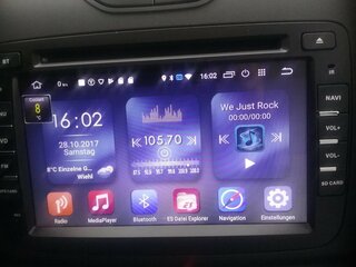

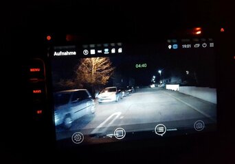

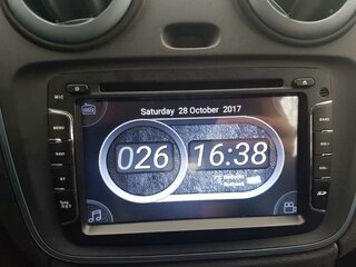

Hier haben ja einige den Chinakracher mit Torque erweitert.
Ich hab mein Torque mit Unterstützung von Texas an unsere Dacias angepasst.
Wer die Datei mit den Sensoren und mein Theme haben mochte soll bescheid sagen.
Habe dann noch PyRen (Clip für Android) damit steht einem ein neues Spielzeug zur Verfügung :whistle:
Denkt aber dran: Auf eigenes Risiko.
PS: stelle grade fest das der Torque Screenshot beschädigt ist, lade den hoch Sobald ich ans Auto komme.
So, erledigt. Torque Screenshot hängt auch dran.

Torque ist auch wieder auf die "Dacia" Ansicht umgestellt. Muss nur noch LPG und Gang rauswerfen. Wie kann ich das Dacia Logo Hintergrundbild entfernen?
Dashcam tut auch und der Bildschirmschoner ist wirklich nur eine Spielerei.
