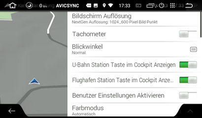

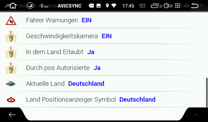

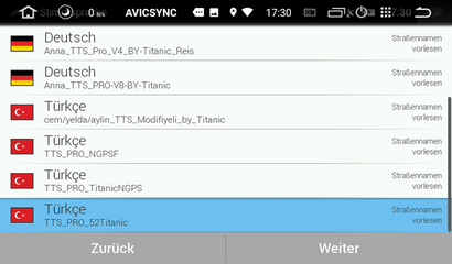

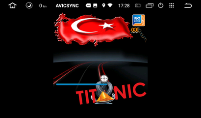

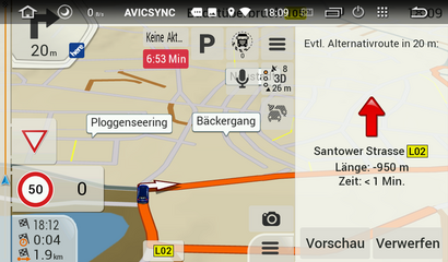

Habe heute die neue Titanic52 mal auf den Gerät laufen lassen.:)
Die App sowie anschließend die erst Installation verlief ohne Fehler und die Navisoft war anschließend einsatzbereit.:yes:
Es sind jetzt noch unzählige zusätzliche Anwendungen dazugekommen.
Ist eben alles Geschmackssache ob man es anschließend nutzt oder nicht.
Ich persönlich bleibe bei der alten Primo 2.4 die für die Navigation völlig ausreichend ist.
Die ist an Anwendungen nicht so überladen und bring einen auch von A nach B.:D

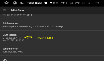

Gibt es für mein Radio eine neue MCU-Version MTCE_XRC
Eine neue MCU Version gibt es für dein Gerät noch nicht.
Warum willst du den eine neue raufziehen,
funktionieren die Tasten oder sonstiges bei dir nicht?

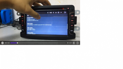

Du weist doch, bei mir funktionieren die LRF nicht so richtig und die Anrufliste geht ja auch nicht. Sorry, zu was ist die MCU überhaupt gut? Was könne sich da verbessern?
Hier im Video: 7 pulgadas Android 7.1.1 reproductor de DVD del coche para Dacia sandero Duster Renault captur Lada xray 2 Logan 2 Ram 3G WiFi navegación GPS Radios en Reproductor Multimedia de coche de Coches y motos en AliExpress.com | Alibaba Group (https://es.aliexpress.com/item/Quad-Core-Android-5-1-1-car-dvd-player-For-1024-600LCD-7-RENAULT-DUSTER-Dacia/32807554072.html?src=criteo&albch=remarketing&acnt=spain&isdl=y&aff_short_key=UneMJZVf&albcp=lowerfunnel&device=pc&clickid=5aec59f598434ce95c97cc63fb72e240152543896532807554072&productid=32807554072)
ist die Version MTCE_XRC_V2.72_1 zu sehen und auch in diesen Forum habe ich sie schon gesehen. Ich habe ja noch MTCE_XRC_V2.66_1.
MCU heißt eigentlich nur Mikrocontroller (MircroControllerUnit). Dieser Mikrokontroller ist z.B. die Schnittstelle der Hardwaretasten zum Androidsystem (inkl. Tastenbeleuchtung usw.) und noch einige andere Dinge, die man in den Werkseinstellungen einstellen kann. Diese Einstellungen gehen auch bei einem Android-Update mit Full-Wipe nicht verloren, weil sie offenbar im EEPROM des Mikrocontrollers gespeichert sind. Das Canbus-Modul ist noch mal ein eigener Mikrocontroller. Das die Kommunikation von Canbus-Modul über die MCU läuft ist sehr wahrscheinlich. Und auch das Bluetooth-Modul scheint zumindest über die MCU gesteuert/parametriert zu sein, ebenso wie der Radio-Tuner (Frequenzbereich). Vermutlich über eine I2C oder SPI Bus.
Jeder Radiohersteller in China hat ein eigenes Mikrocontrollerprogramm. Vermutlich ist es sogar immer der selbe Mikrocontroller - ein STM32F091 - nur mit unterschiedlicher Software. Es kann aber gut sein, dass die Pinbelegung des Mikrocontroller bei den verschiedenen Herstellern unterschiedlich ist (i.d.R. Kupfern die Chinesen aber 1zu1 ab*g*).
Die MCU-Software einiger Hersteller soll jedenfalls kompatibel sein, was bedeutet, dass der Pinout identisch sein muss:
MTCD - Verified Cross compatible MCUs (https://forum.xda-developers.com/android-auto/mtcd-android-head-units-general/mtcd-verified-cross-compatible-mcus-t3624724)
In dem Beitrag stand auch irdenwo etwas über den XRC. Habe jetzt aber gerade keine Zeit den noch mal zu überfliegen.

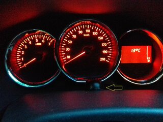

Da ich seid der Root-Version mach mal Probleme mit den internen Micro hatte:angry:, habe ich heute mal das
mitgelieferte angeschlossen.Als Einbauort erschien mir dieser am günstigsten.
Es ist nur ein kurzer Weg und es müssen nicht noch andere Abdeckungen entfernt werden um das Kabel zu verlegen.Bei der Gelegenheit habe ich mir noch mal das Innenleben vom Gerät angeschaut.
Alles ist bei mir sauber verlötet,die USB Anschlüsse(intern) und andere sich vielleicht lösende, sind zusätzlich mit Kleber gesichert.
Die ganze PX3 CPU ist außerdem mit einen Schutz versehen den man erst entfernen muss um die Einheit
und den angebrachten HDMI Anschluss zu sehen.
Anschließend kurzer Test vom Micro und die Verständigung ist wieder gegeben.:yes:

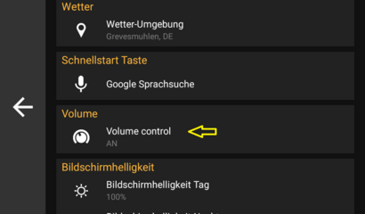

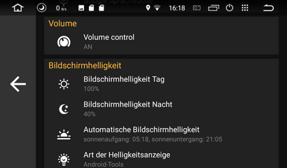

Hallo
Ich habe da mal zwei fragen.
1.Gibt es eine Funktion im Radio,wo sich die Display Helligkeit automatisch regeln lässt.
Oder eine APP, wo sich das über eine Zeiteinstellung regeln lässt.
2.Wie ich die Grundlautstärke des Radios erhöhen kann.Ich finde Power-Amp nicht schlecht, geht mit der LFB aber nicht.Und Viper4Audio funktioniert bei mir nicht richtig.
Danke schon mal.
NG Stefan

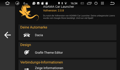

Wenn du den neuen Car Launcher AG 2.0.8 drauf hast sollte es bei dir funktionieren.
