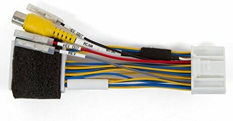

Wahrscheinlich off topic (andererseits geht es um den Einbau einer Kamera ) - ich suche die passenden Kabelstecker, um eine Drahtloskamera einzubauen. PIN 10/22 sollen belegt werden. Kann mir jemand eine Bestelladresse für diese Stecker nennen, oder gibt es Alternativen? Dickeres Kabel rein pressen o.ä.? Die Kamera hatte ich im Paket mit Mena.co bestellt und versuche sie nun ans laufen zu bekommen. Nebenbei kann ich von Mena.co nur abraten, es scheint so, dass die nicht wissen, was sie tun bzw. tun sollten. Irgendwann werde ich einen genaueren Bericht darüber hier verfassen. Ich habe mir das zu Beginn dieses Themas genannte Gerät bestellt und hoffe, dass das gewürge mit MediaNav bzw. Mena.co damit bald ein Ende hat.

Für das MN bzw. EVO gibt es ein Adapterkabel, das einfach am originalen verbunden wird um die Cam anzuschließen ohne Bastelarbeit.

Vermutlich meinst du diesen Adapter?
Die Threads zur Rückfahrkamera habe ich (glaube ich) alle durch geackert. Kamera und Sender bekommen Strom über die Rückfahrleuchte. Der Empfänger (PIN 10/22) will einfach keinen Strom bekommen. Ich verstehe Mena.co so, dass die Software so geschaltet ist, dass PIN 10/22 Strom liefern und das Videosignal weiter geben.
Ich denke ich warte auf das neue Gerät und schau mal, welche Steckverbindungen / Adapter mir fehlen.
10 und 22 sind nur Videosignal ohne Versorgung, diese kommt aus Pin 9 "raus" wenn du an Pin 3 das Rückfahrsignal anklemmst.

Es muss schon ein Adapter für die RFK sein.Bei deinen Link sind keine Anschlüsse dafür vorhanden.
