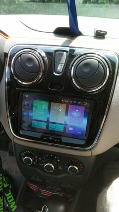

TMC ist Online verfügbar,funktioniert sehr gut und ist immer aktuell als über das Radiosignal.:yes:
126 seiten und ich hab mein Radio eingebaut. Rfk funktioniert.

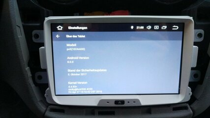

Hab ein xtrons px3 aus eBay.

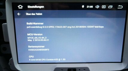

Ich habe ein Mekede PX5 mit Okta core, 32G Speicher, 4G Ram und Android 8 für schmale 229€

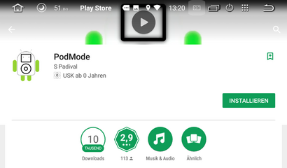

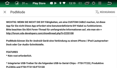

Hat schon mal jemand versucht nen iPod zum laufen zu bringen, über USB!?
Bei mir hat es nicht geklappt...:verysad:

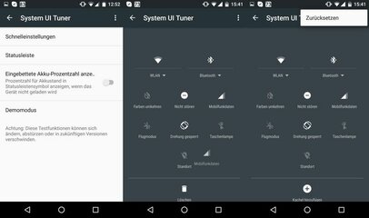

Hat es jemand von euch schon geschafft, sich Batteriestatus und Netzstärke vom Handy über Bluetooth anzeigen zu lassen? So, wie beim Originalradio? Ich bekomm das nicht hin...
Da in der Android Software keine App dafür enthalten ist wird es auch nicht angezeigt. Vielleicht gibt es im Apps Store dafür etwas um es anzuzeigen.
Ich hab schon alles mögliche im Playstore ausprobiert, bisher hab ich nichts gefunden was funktioniert. Komisch dass es diese Funktion bei den Originalradios fast aller Automarken gibt, aber nicht bei Android...
Das geht nur mit MirrorLink
Das ist die einzige Funktion die ich beim Android vermisse.
Aber diesen Tod sterbe ich gerne......

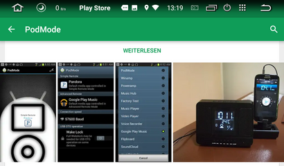

Da du ein Android hast wird es dafür im Store eine Lösung dafür geben.
Habe mal eine rausgesucht ob es damit klapp kann ich nicht sagen,"Ich habe kein iPod".

Manchmal reicht auch einen anderen Launcher für das Gerät zu nehmen wo man es anzeigen lassen kann,
oder besorgt sich einen System UI Tuner wo diese Infos aktiviert werden können.
