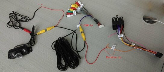

Da immer wieder die Frage auftaucht wie schließe ich die RFK am Gerät an mal ein kleines Bildchen davon.:)
Die Anschlussmetode gilt für eine nachgerüstete Cam(12V) die vorher beim MN angeschlossen war.

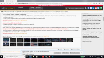

Das neue Malaysk Root-Update 4.0 ist raus bin gerade am saugen.:D
Download Firmware 4.0: nupdate_Android_7_1_2_v_4_0_MALAYSK_05_06_2018_MTCD_MTCE_PX3.rar (https://yadi.sk/d/o5xGdE6p3X9vqT)
"Neu vom 05. Juni 2018, Firmware-Nr. 4.0
1. Die Firmware wird auf der Grundlage der Fabrik-Firmware vom 26.04.2018 gemacht.
Die Beschreibung wird später sein.
Vergessen Sie nicht, den Ordner mtce-utils (befindet sich zusammen mit der Firmware im Archiv) nach der Installation der Firmware auf der internen Speicherkarte (sdcard) zu kopieren und alle Module in Xposed zu aktivieren.
Ich empfehle dringend, die Firmware mit vollständiger Datenbereinigung (Wipe Data) zu installieren, da viele Dateien verschoben wurden und möglicherweise nach einem normalen Update nicht mehr ordnungsgemäß funktionieren.
Der korrekte Betrieb der eingebauten Module für Xposed ist nur bei meinen Mod-Anwendungen Radio, Musik, Bluetooth, Bildschirmschoner möglich. Alle von ihnen sind in der OEM-Anwendung im Ordner ModApk / 1 Malaysk MOD und im Ordner ScreenClock Malaysk."
