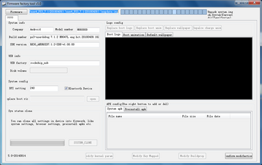

Es gibt ein neues original Hersteller Update(Android), die Firmware new4 PX 3_7.1 vom 9.4. 2018.
Könnte das eine oder andere Problem bei den PX3 Geräten lösen.:)
Jedenfalls bekommt man in regelmäßigen abständen ein neues Update für Fehlerbehebung und damit es
stabiler und flüssiger funktioniert.
Das sieht beim EVO immer noch ganz anders aus, wo viele seid Monaten mit der schlechten Firmware leben müssen.

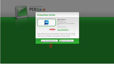

Bei POI Base habe ich auch schon geguckt (habe ich schon mit einem Garmin benutzt), aber der möchte, dass ich mein Gerät am PC anschließe; das geht aber mit dem Autoradio nicht.
Du brauchst nur die SD Karte im PC stecken und bei POI Base wird dir deine Navi Version angezeigt um die POIs zu aktualisieren.
Natürlich muss deine Navi-Soft auf der SD sein und nicht im internen Speicher vom Gerät.

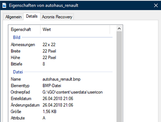

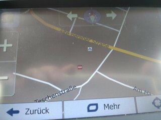

Die Bildchen werden angezeigt, aber die sind sehr klein.

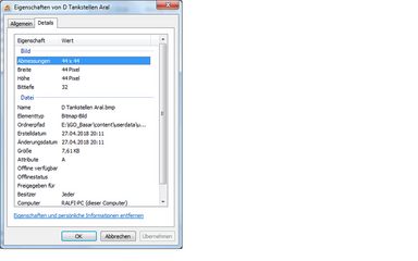

Hier sind noch die Eigenschaften eines Bildes. Die anderen Bilder sind genau so groß.

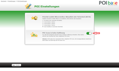

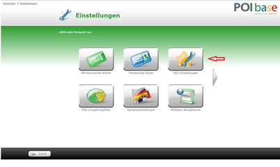

Ich habe mal PrimoPoi runtergeladen und installiert, da kann man die Größe der Icons einstellen, aber die Daten sind Uralt, von 2007.
Ich habe die nochmal mit größerer Auflösung runtergeladen, die sind jetzt 40 x 40 Pixel groß. Werde es mir morgen ansehen.

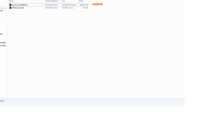

Habe noch eine gs_PX3_7.1.2 Firmware vom 31.1.2018 ausgegaben,darin ist die neue MCU "MTCE_GS_V2.83"
mit enthalten die nicht genommen werden kann
, nur das "nupdate" benutzen für die Aktualisierung.
