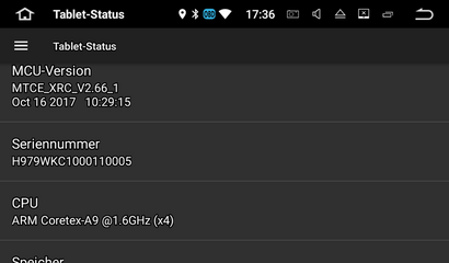

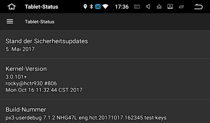

Welche FW hast Du drauf?
Allerdings bin ich mit dem Radio nicht so zufrieden. Installiert ist, wie erwartet, Android 7.1.2. MCU ist allerdings weder KD noch GS, sondern leider XRC :(.

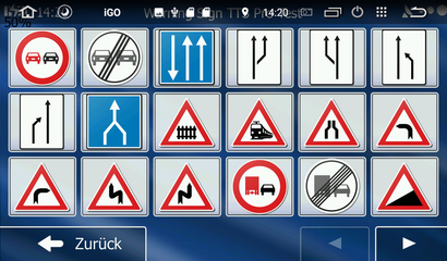

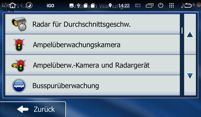

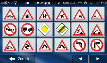

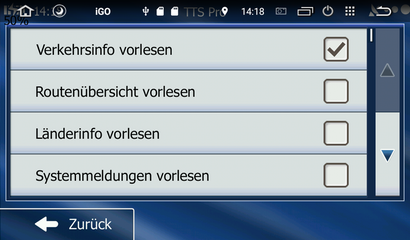

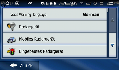

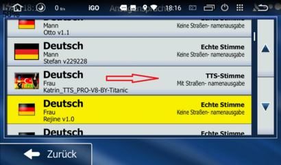

Kann Igo überhaupt Straßennamen ansagen?
Wenn TTS Stimmen im Navi enthalten sind ja.
Ja in der Titanic Version
Aber glaube mir, das nervt mit der Zeit.
Es wird jede Strasse angesagt, durch die Du fährst......
Nicht nur das,deine Geschwindigkeit wenn zu schnell, Hausnummern,die Warnhinweise von Verkehrsschilder und zu guter Letzt die Blitzer Warnungen die alle gesprochen werden.:D
Aber es kann ja auch vieles separat deaktiviert werden bei nicht gebrauch.:)
