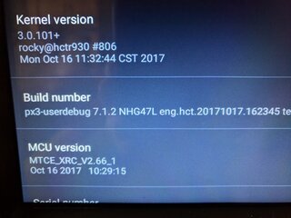

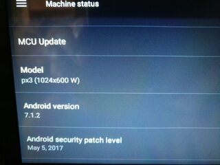

Allerdings bin ich mit dem Radio nicht so zufrieden. Installiert ist, wie erwartet, Android 7.1.2. MCU ist allerdings weder KD noch GS, sondern leider XRC :(.

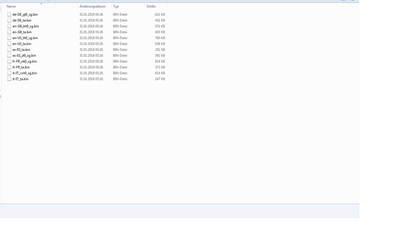

Habe noch eine gs_PX3_7.1.2 Firmware vom 31.1.2018 ausgegaben,darin ist die neue MCU "MTCE_GS_V2.83"
mit enthalten die nicht genommen werden kann
, nur das "nupdate" benutzen für die Aktualisierung.

Die Firmware läuft bei mir von Anfang an und das ohne Probleme. Die MCU Version würde bei mir funktionieren da bei mir die GS_V2.7* läuft. Aber da das System gut läuft werde ich die Finger davon lassen.
Dann lass es so wie es ist,die neue GS MCU muss nicht immer besser sein.
Ich hatte bei der MCU nur gewarnt,da hier im Forum nur 3 die KD haben und nicht ausversehen die mit rauf ziehen.
