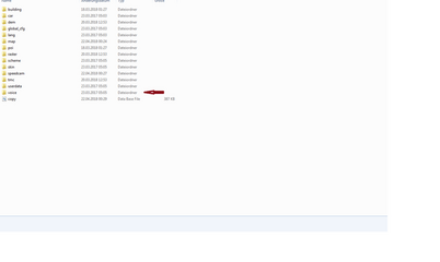

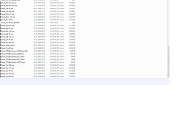

Die voice Rar entpacken und die darin enthaltenen TTS-Stimmen in deinen voice Ordner kopieren.
Anschließend eine TTS Stimme auswählen und schon fängt dein Navi an zu plaudern wenn bestimmte
Optionen aktiviert wurden.Die Ansagen kommen dann anschließend auch ohne Routenführung.

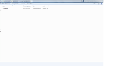

So, heute versucht, mit 7zip entpackt und auf 8 GB Samsung SD (vorher formatiert) gezogen. In Navi SD Slot und reset betätigt - Bildschirm wird schwarz und bleibt so, weile gewartet, Sd Karte raus, reset und das bisherige System startet neu.
Wo könnte der Fehler liegen?
Hast die new4_PX3_7.1(20180409)probiert? Gibt es da überhaupt Erfahrung mit? Auf xda-developers habe ich bisher nichts gefunden. So wie ich das verstehe, soll der Updatedialog sofort erscheinen, sobald man die SD mit der nupdate einlegt. Über's Recovery Menü geht es natürlich auch. Würde generell erst mal herausfinden, wie man ins Recovery kommt, bevor ich ein Update wage. Bei mir war es mit lange Powserknopf (15sek) und dann einen kurzen Klick hinterher
Das Update wird bei einen laufenden Gerät angezeigt wenn die SD Karte in den Slot gesteckt wird.
Der Recovery Modus ist dafür nicht nötig und wird nur dafür verwendet wenn man einen Ziegelstein hat.
Hast du dieses Image auf deiner SD?
Ja, hab jetzt mal die SD bei laufendem Radio eingesetzt, nach gefühlten 2 Minuten erschien die Meldung das ein Update gefunden wurde, Häckchen bei Wipe and Format gesetzt, und Bestätigt. Bildschirm wird schwarz, Radio spielt aber weiter- nach einigen Minuten SD rausgenommen, Radio startet wieder neu mit altem System.
