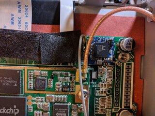

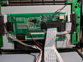

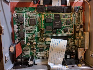

Ich habe das Mikrofon wieder eingebaut und gehofft noch irgendwo ein Poti zu finden, um den Level nachzustellen. Leider ist da nichts. Allerdings finde ich das Mikro (rot-schwarz verdrillte Leitung) an einer sehr seltsamen Stelle angelötet und nicht and den Pads, wo Mic steht.
Eigentlich wollte ich den Verstärker-Chip überprüfen, ob mich SZ-KIANDA nicht über's Ohr gehauen hat (TDA7851). Bekomme aber das Kühlblech nicht runter und möchte auch nichts kaputt machen. Andere Verkäufer bieten nämlich schlechtere Audio-Chips an.

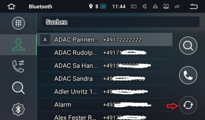

Wenn du auf das Symbol Anrufe oder Personen tippst ist unten recht ein Syncro-button.
Damit lädst du deine Anrufliste wieder neu.
Versuchs mal.

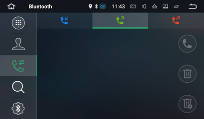

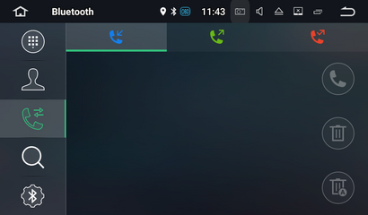

kann den Button bei Anrufe nicht finden, nur bei Telefonbuch.
Es kommt ein Anruf auf mein Handy, ich möchte ihn nun noch einmal von meinen Auto aus anrufen, sehe aber den Anruf auf meinen Radio nicht. Muss also während der Fahrt mein Handy benutzen oder vor der Autobahn ein Rastplatz aufsuchen!
Verstehst du das Problem. War beim MediaNav nicht so.

Habe es gerade noch mal getestet.
Entgangene und Eingänge werden auf den Gerät angezeigt. Drücke ich die Telefontaste an der LFB wird sogar der letzte Anruf in Abwesenheit aufgebaut zum telefonieren.
Danke HERU.
Dann stimmt bei mir was nicht. Auch wenn die Telefontaste an der LFB nicht funktioniert (falscher CAN BUS) , aber das ich nur die Telefonate angezeigt bekomme, die ich am Radio ausgeführt habe und die vom Handy nicht, ist mir ein Rätsel.
Hallo Moni,
wie ich auf deinen Bildern sehe, hast du noch OBD am laufen. Das geht ja auch mit Bluetooth, villeicht verträgt sich da einiges nicht. Schalte doch OBD mal aus und probiere nochmal.
