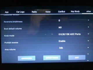

Wegen der Micro-Lautstärke.
Hier ein Bild von meiner Knob Mode Einstellung.
Ich habe ja das gleiche Radio wie du,nur die 3.1 Root drauf.
Aber auf eigene Gefahr,weil ich nicht weiß, was man genau mit dieser Einstellung verändert.
Es wurde hier im dem Thema aber irgendwo erwähnt.
NG
Danke, diese Knob Einstellung habe ich auch und ist wohl standard (erster Auswahlpunkt). So wie ich verstehe, ist das aber eher eine Einstellung für einen Volume Drehknauf, den unser Radio eh nicht hat (Entweder Poti über ADC-Port oder Drehencoder über IO). Werde mir bei Gelegenheit auch mal das Root-Image installieren. In irgendwelchen verstecken Android-Systemeinstellungen soll mal wohl noch den Mikro-Level anpassen können. Da kommt man aber nur mit Root-Rechten dran.

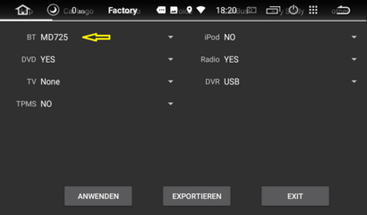

Achja, nicht jedes Gerät hat das MD725-Modul. Also wenn da nicht MD725 steht, besser nicht umstellen (sofern man keine Probleme hat). Ich habe das Modul auf meiner Platine noch nicht identifizieren können, war bei mir aber voreingestellt.
Die Werkseinstellungen sind wohl in der MCU gespeichert und verändert sich bei einem Softwareupdate (also Android-Update) nicht: Mein Bootlogo, Tastenfarbe, usw. ist zumindest immer erhalten geblieben.
Es gibt Hardware Apps wo man die verbauten Komponenten mit auslesen kann und braucht nicht das Gerät zu öffnen.

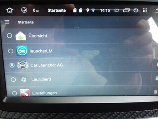

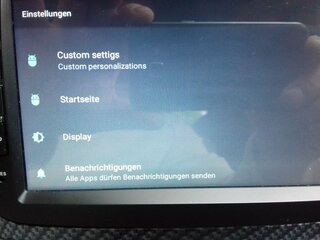

Weiß jemand wie der Standard-Launcher heißt? Der Launcher3 von HAL2.2 geht ja mal gar nicht. Zeigt mir 5 Screens mit allen Aps und ein Uhrzeit/Radio Widget auf dem 1.Screen.
Ich hätte gerne wieder den alten Launcher oder ist das hier nur ein Widget? Launcher.jpg
Kann man bei mir unter Startseite ändern.

In meinen Einstellungen gibt es den Punkt leider nicht, genausowenig wie "custom settings". :(
Welches Image verwendest Du da gerade? Könnte launcherLM der Standard-Launcher sein?
