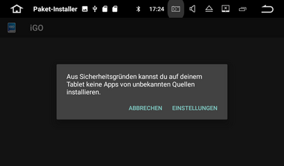

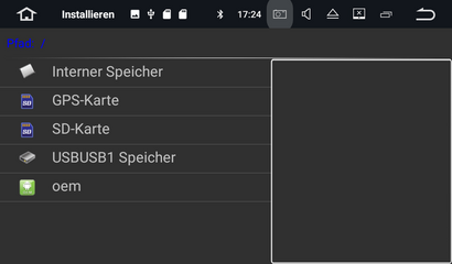

Meine vorgehenswiese.
SD-Karte in den GPS-Slot.

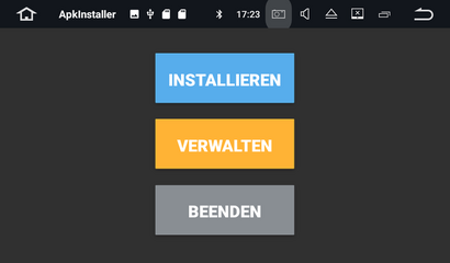

Auf apps, ApkInstaller
Installieren

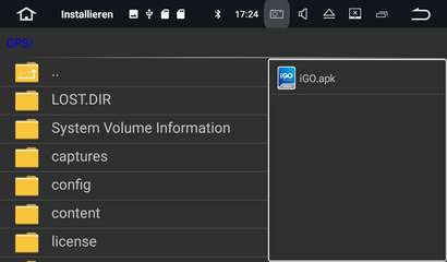

GPS-Karte
iGO.apk

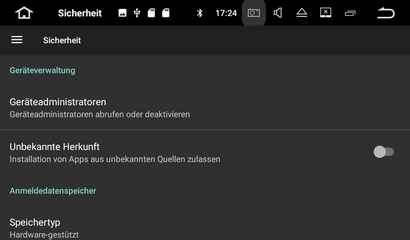

Einstellungen

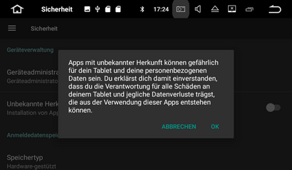

Unbekannte Herkunft nach rechts schieben
OK

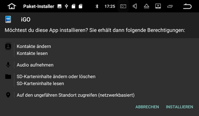

Installieren
Ok

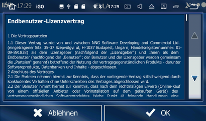

OK
Funktioniert, sind aber auf den Internen Speicher nur was mit 2 Gb drauf, die IGO ist doch 5,58 Gb ?
SD-Karte raus, funktioniert
USB-Stick ab, da kam das hier: bitte igo sd karte einlegen, genau wie bei dir.
Bei mir war ja Werkseitig auf dem internen Speicher die IGO noch mal drauf.
Des Rätzels Lösung, einfach die IGO mit allen Ordnern, in Ordner legen und noch auf den internen Speicher, auf SD-Karte (links oder rechts) oder wie ich, auf USB-Stick kopieren.
