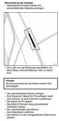

Mangel Dichtmasse Lackrisse am Dach in der Verlängerungsrille der Dachreling zur Heckklappe Duster II
Meiner ist heute zur Nacharbeit beim Freundlichen. Man hatte bei der ursprünglichen Reparatur das komplette Seitenteil eingenebelt, ist mir beim letzten Waschen aufgefallen. Bin gespannt wie sie es hinbekommen.

Hatte ebenfalls diese Risse.
Ich habe es beim Händler reklamiert und es wurde die komplette Dichtmasse erneuert und neu lackiert.

ist einfach schlecht verarbeitet,bzw die dichtmasse taugt nichts.
bei mir ist alles wieder schick nun
Ist wie im Trockenbau. Da werden die Anschlussfugen beim Gipskarton zur Decke usw auch mit elastischen Acyl ausgespritzt. Dann kommt der Maler, malt mit Dispersion drüber und ein paar Wochen später treten genau auf dem Acyl feine Risse auf.
Eierschaleneffekt. Harter Lack und darunter weiche Dichtmasse. Dann muss man halt auch immer etwas nachbessern.

Nötige arbeiten :
Karosse abschleifen, schweißen, abdichten, ganze Dach neu Lackieren, neues Modul und neue Verkabelung von der Anhängerkupplung + Ersatzauto für die Zeit!
Dauer der Arbeiten über eine Woche! Meisteraussage von Renault!
