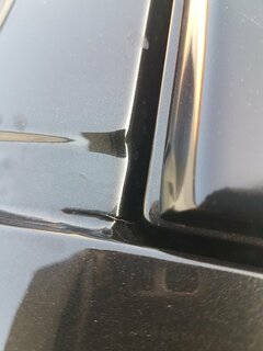

Beschreibung des Mangels :
Fahrzeug Duster 2 4x4 DCI 110
Farbe perlmut schwarz Metallic
Am hinteren Teil des Daches treten beidseitig in der Verlängerungsrille zwischen Dachreling zur Heckklappe über der Dichtmasse feine Risse im Lack auf. (Siehe Bilder)
Technische Beurteilung :
Aus meiner Sicht werden die Lackrisse durch eine falsche Dichtmasse herbeigeführt.
Durch die entstehenden Lackrisse welche bis zur hellen dichtungsmasse reichen entsteht meiner Ansicht nach keine Gefahr der Fortbildung da genug Dichtmasse vorhanden ist und keine Feuchtigkeit durch die Dichtmasse und die Grundierung an die Karossierie kommt..
Dadurch stellen die feinen Risse einen kosmetischen Mängel dar.

Mein kometengrauer Duster II EZ:01.03.218 hat diesen Mangel nicht, aber ich habe noch eine Frage zu deinem Foto.
Bei deiner hinteren Seitenscheibe sieht es so aus als ob diese mit einem außen aufliegendem Dichtungsgummi eingebaut wäre? Bei meinem gibt es dort keinen Dichtungsgummi.:unsure:

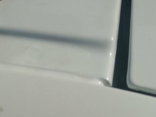

Bei uns sieht das so aus!

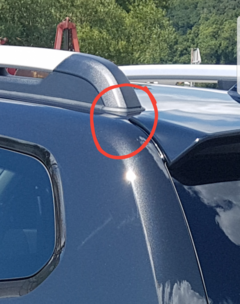

So Stelle gefunden - habe ebenfalls auf einer Seite bisher (fahrerseite hinten) den riss erkannt - bei dunkler farbe muss man trotzdem genau hinsehen.
